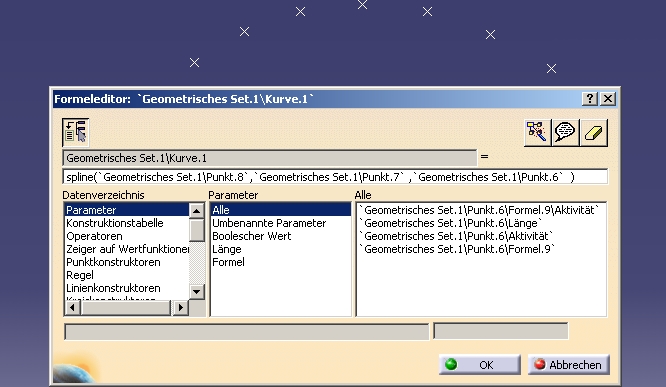

kann ich aus einem Spline die keine Parameter besitzt wieder die ursprünglischen Parameter ausfindig machen?
Es ist ein Spline die ich mir aus einem manifold abgeleitet habe. Habe mir im Skizzierer auf diese Spline Punkte legen lassen und eine erneute Spline gezeichnet aber diese ist nicht genau genug.
Gibt es eine Funktion wo ich auf die Spline klicke und die Parameter herausbekommen kann oder eine Funktion die mir automatisch den Spline ersetzt mit dessen ursprünglichen Parametern?

Hallo Fenerb AK,
so richtig parametrisch weiß ich nicht, aber ich hätte eine Lösung, die Dir vielleicht weiterhilft, um einen Spline anzunähern.
Im GSD auf der Kurve genügend Punkte erzeugen, mit den Endpunkten.
Dann einen Parameter Typ "Kurve" erzeugen. Auf diese Kurve kannst Du dann mit Formel (bei Drahtkonstruktoren suchen) einen Spline erzeugen, durch Auswahl der Punkte. Wenn Du genügend Punkte hast, solltest Du den OriginalSpline annähern können. Du kannst ja nachträglich noch Punkte zufügen, oder verschieben.
Vielleicht kannst Du damit was anfangen.

Hallo Fenerb AK,
Du kannst einfach vergessen, was ich mit der Formel oben geschrieben habe, das bringt nicht mehr, als wenn Du einen Spline händisch über Punkte ziehst. Da habe ich mal wieder schneller geschrieben, als gedacht.
