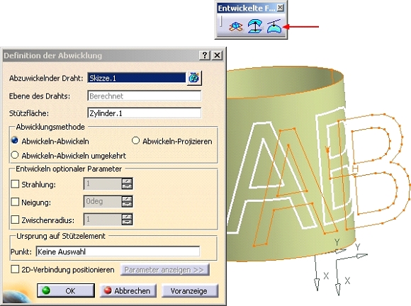

Hallo M.Lippert,
wenn Du den Text dann in der Skizze hast, kannst du die Skizze im GSD auf eine zylindrische Fläche abwickeln.
