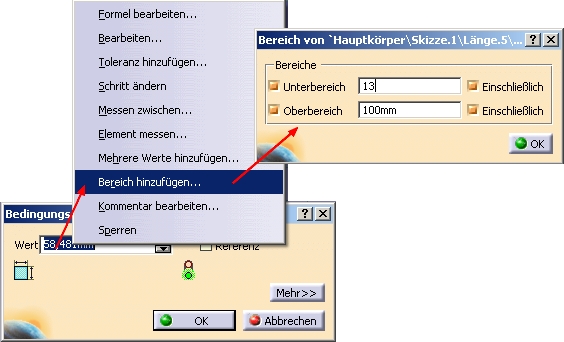

hallo,
habe irgendeinen loop bzw. cycle drin beim erstellen von einer ganz einfachen Rule.
Folgendes habe ich eingegeben:
if `Bauteil-Lochdurchmesser` < 13mm
{ Message("Zu geringer Wert!!!
Kleinster Wert bei dieser Stiftart = 13mm!!!")
set `Bauteil-Lochdurchmesser` =13mm}
Folgende Fehlermeldung kommt dann:
This relation generates a cycle with Rule 1
Ich habe in meiner Diplomarbeit mit Sicherheit genau die selbe Rule erstellt. Mit Erfolg!!!
Verstehe nicht was jetzt anders ist. Seht ihr vielleicht was?
Ich weis auf jeden Fall schonmal, dass es mit der 4. Zeile mit dem Parameter `Bauteil-Lochdurchmesser` zusammenhängt. Alles andere habe ich schon ausgeschlossen als Fehlerursache.
Ich will damit verhindern, dass ein zu geriger Wert eingegeben werden kann. Vorher schicke ich halt noch einen Hinweis raus. Wie gesagt, hat schonmal funktioniert....
Vielen dank für eure Hilfe

Hallo Bulldog-Pansa,
die Schleife ergibt sich dadurch, dass Du sagt: wenn der Durchmesser kleiner als 13mm ist, setze ihn auf 13mm. Das, glaub ich, geht nicht.
Wenn er dann nämlich auf 13mm gesetzt ist, stimmt die Bedingung nicht mehr, also müßte die Anweisung nicht mehr durchgeführt werden. Da beißt sich die Katze in den Schwanz.
Eine ganz einfache Möglichkeit, um zu verhindern, dass ein zu kleiner Wert eingegeben wird, ist den Parameter nach unten zu begrenzen. Mit der rechten Maustaste gibt es im Parameterfenster (auch im Bedingungsfenster im Sketcher) die Möglichkeit, einen Unter- und / oder Oberbereich anzugeben. Alternativ geht das auch im Parameter-Explorer aus dem Knowledgeadvisor.
Dann kommt bei Eingabe eines ungewünschten Wertes eine Meldung und der Wert springt auf den nächsten erlaubten Wert. Also hier ist die Regel überflüssig.
Schöne Grüße
Mörchen

Hallo Mörchen,
Problem ist zu 100% gelöst, vielen Dank. Habe es über die von dir empfohlene "add range" Option die mit Rechtsklick erscheint versucht. Eigentlich eine Schande, dass ich diese Funktion noch nicht gekannt habe und immer mit wesentlich aufwendigeren Regeln vuersucht habe rum zu doktern.
