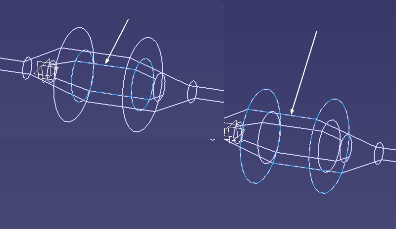

ich habe öfters das gleiche Problem:
ich habe beispielsweise eine Hohlwelle, die über eine Führungskurve verläuft. Es gibt also manche Stellen im Körper drin, die ich nicht anklicken kann - z.B. die Innenfläche meiner Hohlwelle über eine Kurve oder so.
Da gibts doch sicher einen Trick, wie man grundsätzlich das "Innere" eines Körpers auswählen kann, oder nicht?

Hallo matfe2,
die banalste Lösung dafür ist, den Wiedergabemodus auf Drahtmodell zu stellen.

Cursor in den Bereich führen, wo die innenliegende Fläche ist, hoch- bzw. runter-Pfeiltasten drücken, und solange weiterklicken, bis die gewünschte Fläche angezeigt wird.

manchmal sieht man den Wald vor lauter Bäumen nicht
danke
mein eigener Lösungsweg gerade war, dass ich Cursurtaste Unten gedrückt habe und dort die passende Fläche ausgewählt habe
