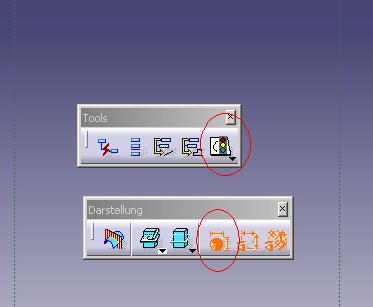

ich bin der Neue und hab grade mal mal eine Frage .
Ich habe einige Hundert DXF und DWG Zeichnungen als Abwicklung.
Ich würde mal gerne wissen ob man mit Catia diese Pracktisch übernehmen kann und dann Nachher im  Generative Sheetmetall die Biegungen erzeugen kann. Ich habe Versucht die Dateien über einfügen im Sketcher zu übernehmen  aber dann sind alle Linien anstatt Weiss in Schhwarz dargestellt und die Punkte an den Enden haben keine Verbindung mehr. Ich kann diese zwar über Trimmen wieder zusammenbringen aber die Linien werden nicht Weiss und Bedingungen kann ich auch nicht vergeben es wird also nichts Grün. Ich würde mir gerne die Arbeit ersparen alle Zeichnungen neu zu machen. Ich bin neu in der Firma und noch niemand kann so richtig mit Catia umgehen. Im Febuar werden die ersten an einer Schulung Teinehmen. Das Kleine bischen das wir schon wissen haben wir uns bei einem BFW Kurs erlernt.
Ich hoffe auf eure Hilfe.

Ich kenne mich zwar mit SheetMetal nicht wirklich aus, aber für die dxf`s hab ich ne Lösung. Wenn du die dxf erst im Drawing öffnest und dann die Linien einfach durch copy/paste in eine Skizze einfügst haste dort ganz normale Linien (einzelne ohne Bedingungen) die du dann mit Bedingungen wieder zusammenhängen musst; wenn das Konstrukt  ISO-bestimmt ist wird auch alles grün (ISO-Bestimmtheit prüfen mit Skizzieranalyse in der Symbolleiste Tools die lustige kleine Ampel). Sollte trotzdem nix grün werden ist vielleicht die Diagnose ausgeschaltet, das ist im Skizzierer in der Symbolleiste Darstellung der dritte Knopf von rechts.
ps: dort kann man auch das Anzeigen von Bemaßungs- und geom. Bed. an- und abschalten...sind die anderen beiden Knöppe (bei mir alle 3 orange=aktiv)
Wenn du lieber weiße anstatt schwarze Linien möchtest markiere sie im SKizzierer und setze unter Eigenschaften die Farbe auf weiß. Nach dem Einfügen von Bedingungen werden sie dann trotzdem grün wenn sie ISO-bestimmt sind.

wenn Du große Mengen DXF Dateien übernehmen willst, solltes Du dir einmal den DXFKONV (http://www.dxfkonv.de/)ansehen. Mit dem Tool kannst Du das Problem der nicht geschlossenen Konturen teilweise in den Griff bekommen.

Danke für die Lösungsvorschläge.
Es wird aber auch dann eine recht große Fummelei werden also hab ich mich entschlossen alles neu zu Zeichnen.
