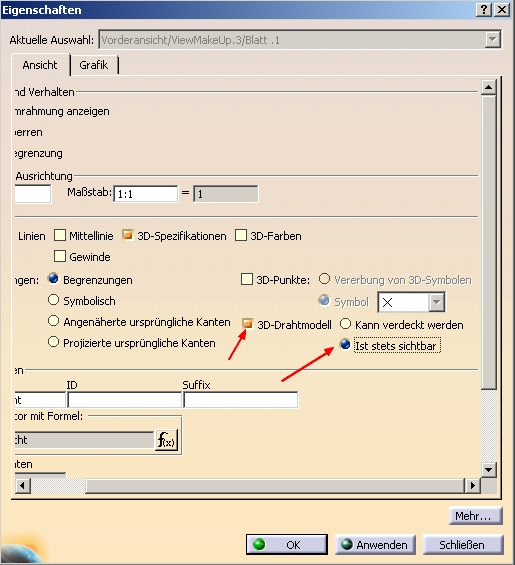

in der angehängten Skizze findet Ihr folgendes Problem:
Oberhalb der Ausfräsung für einen Ventilsitzring im Ansaugkanal eines Motors wird noch eine Art "Kegel" ausgefräst, welcher gestrichelt dargestellt ist. Allerdings wird durch diese Ausfräsung nur an ein paar Stellen im Ansaugkanal Material abgetragen.
Wenn ich nun meine Zeichnung ableite, sehe ich nachher diese gestrichelten Linien nicht, ich möchte Sie aber darstellen und auch bemaßen, da der Bearbeiter ja nachher auch diese Form nachfahren muss. Wie gehe ich hier am besten vor? Die Kegelform ist zusätzlich noch ziemlich kompliziert, so dass eine Nachzeichnung im Drawing auch kaum möglich ist.

Hallo Mac-Driver,

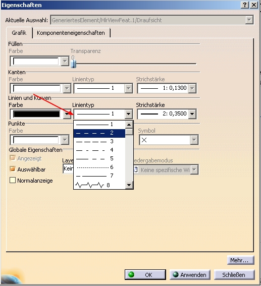

vielleicht kannst Du im 3D die gewünschte Kurve durch Verschneidung oder sonstwie erzeugen. Dann in der Ableitung in den eigenschaften der Ansicht "3D-Drahtmodell ist stets sichtbar" aktivieren (die Kurve muss im 3D im Show bleiben!) und die Linie in den Eigenschaften der Linie auf gestrichelt umstellen.

vielen Dank für den Hinweis mit dem Drahtmodell, habe es mir jetzt so zurecht gemacht, dass ich die Außenkontur des Kegels im 3D als Ausgabenkomponente definiere und im 2D dann eben Drahtmodell und 3D-Punkte aktiviere. Linien noch stricheln, fertig ist der Lack.
