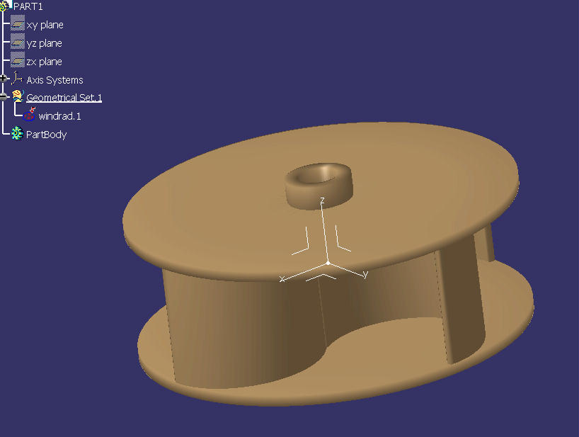

erstellt am: 10. Dez. 2007 11:26    Editieren oder löschen Sie diesen Beitrag!  <-- editieren / zitieren -->   Antwort mit Zitat in Fett Antwort mit kursivem Zitat    Unities abgeben: 1 Unity (wenig hilfreich, aber dennoch)2 Unities3 Unities4 Unities5 Unities6 Unities7 Unities8 Unities9 Unities10 Unities Nur für AeroCons 10 Unities + Antwort hilfreich
in der Lizenz DSE gibt es unter der zugehörigen Workbench "Digital Shape Editor" die Möglichkeit eines STL-Imports (mit entsprechendem Icon).
Weitere Möglichkeit: DMN-Lizenz ziehen und dann den STL-File als vorhandene Komponente in ein CATProduct einfügen.
