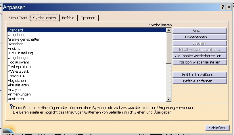

Nachdem ich längere Zeit (nicht beruflich) mit Solidworks gearbeitet habe, will ich mich nun in Catia V5 einarbeiten. Ich habe Zugang zur SW2003 und Catia V5R13SVP4. Die Systeme werden zur Entwicklung von technischen Funktionsmodellen genutzt. Im Forum habe ich schon sehr viele Hilfen gefunden, um in Catia einzusteigen, das klappt auch soweit ganz gut, vielen Dank an die vielen Teilnehmer die hier sehr gute Infos bereitstellen!.
Bisher habe ich den Eindruck, das insbesondere die GUI von Catia oftmals unnötig kompliziert ist, im Vergleich zu SW2003.
Die Online Doku ist der von SW IMHOIn my humble oppinion (Meiner Meinung nach) auch weit unterlegen, Dassault setzt hier wohl ganz bewusst eine Schulung voraus, im industriellen Umfeld auch sehr sinnvoll, aber JEDES gute Softwareprodukt sollte sich IMO auch alleine über seine Dokumentation dem Anwender erschliessen. Wenn man sieht welche hervorragenden Dokus z.B. von den Chipherstellern zu ihren Entwicklungssysten kostenlos bereitgestellt werden, hat Catia hier deutlich Nachholbedarf.
Aber jetzt habe ich genug gemeckert, und möchte eine Frage loswerden:
Wie kann ich die Symbolleisten frei konfigurieren? Einige Befehle lassen sich auf bestimmten Leiten ablegen, andere aber nicht. Wo wird das festgelegt?
Thx, tich
erstellt am: 28. Nov. 2007 13:03    Editieren oder löschen Sie diesen Beitrag!  <-- editieren / zitieren -->   Antwort mit Zitat in Fett Antwort mit kursivem Zitat
Hallo tich,
zum Thema Selbststudium bei CATIA habe ich ganz erhebliche Zweifel, die sich vor allem auf Erfahrungen hier gründen. Du kannst zwar die Funktionen erlernen, aber bei Methodik verläßt dich die Online-Doku...
Du wolltest wissen, wo festgelegt wird, welche Funktion auf eine eigen Symbolleiste gelegt werden kann und welche nicht. Die Antwort ist einfach: bei Dassault.

Hallo Tich,
Aber die Menüleiste zu konfigurieren ist genauso leicht wie unter Windows:
Menü TOOLS>ANPASSEN>SYMBOLLEISTEN --> siehe Bild
Dort kann man auch neue Befehle kreieren und als eigene Leiste ablegen.
mfG Andre A.
