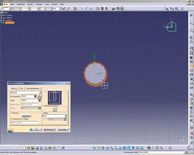

ich habe folgendes Problem...

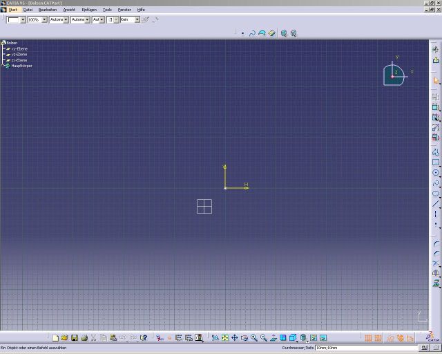

Wenn ich einen Bolzen/Platte erstellt habe und auf die Grundfläche mit dem Tool "Bohrung" eine Bohrung einbringen will, dann funktioniert auch alles soweit. Wenn ich allerdings die Bohrung im Bohrungsmenü "Bohrungsdefinition" über den Skizzierer positionieren will dann verschwindet im Skizziermodus der Bolzen/Platte und ich habe keine Anhaltspunkte um die Bemaßung anzubringen.
Ich arbeite mir Catia V5 R14.
Gibts da eine Einstellung unter den Optionen? Ich hab bisher nichts gefunden, vielleicht kann mir einer von Euch weiterhelfen.

Zunächst könntest du dich den Punkt auf die Ebenen beziehen.
Zusätzlich hast du noch den Schalter "nur aktuellen Körper" aktiviert (8. aktiver Schlater im unteren Menü gem. Bild).
Weitere Möglichkeit, es könnte noch in der Symbolleiste "Darstellung" der Schalter 3D-Visualisierung auf "keine 3D" eingestellt sein.

Ich habe festgestellt, das der Bohrungsmittelpunkt immer auf einem undefiniertem Sketch liegt, deshalb erzeuge ich die Bohrung und ändere dann den Sketchsupport, sprich auf ebene, auf Punkt, evtl, noch Ausrichten an Achse. Wenn du bevor du eine Bohrung erzeugst, einen Punkt definierst, auf dem die Bohrung liegen soll, brauchst du den Punkt nur auf den Ursprung des Sketches zu positionieren.

danke dir, das mit dem Schalter war das was ich gesucht habe.
