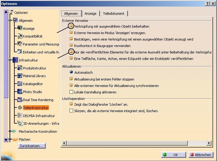

also Deine Volumen sind isoliert (roter Blitz im Symbol!) Der Link zum Original ist nicht mehr vorhanden. den kriegste glaub ich auch nicht mehr wieder! Du kannst mal im Schreibtisch schauen, ob was geht...
Schau mal in Deinen Optionen nach, was in der Infrastruktur bezüglich externer Links selektiert ist.
Wenn hier "Nur die veröffentlichten Elemente...usw. aktiviert ist, mußt Du vielleicht die zu spiegelnden Körper veröffentlichen bevor Du spiegelst.

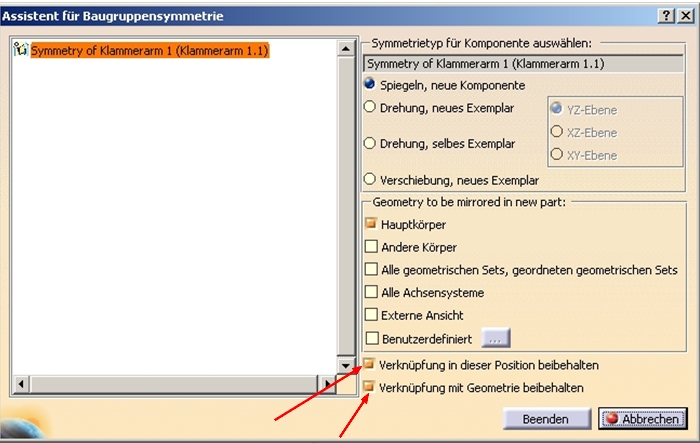

Ansonsten musst Du darauf achten, dass im Fenster für die Symmetrie die beiden Optionen unten bezüglich der Verknüpfungen aktiviert sind.
Ich würde die Baugruppensymmetrie neu machen.
