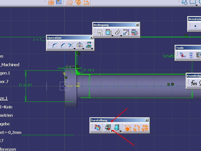

Sorry, ich habe nicht einmal eine Idee nach passenden Suchwörtern ...
Mein Problem:
Wenn ich komplexe Modelle weiter bearbeiten oder umkonstruieren soll, "erbe" ich meist vollkommen nichtparametrische Modell mit Unmengen an expliziten Referenzen. Damit nicht genug, die Darstellung von Sketches beim Editieren macht mir Probleme. Bei meinen eigenen Modellen ist das in der Regel so, dass ich beim Umdefinieren im Sketcher die anderen Sketches und Referenzen je nach Zustand (Hide/Unhide) sehen kann, darauf referenzieren kann, wenn sinnvoll etc.
Bei dem Modell, was ich im Moment habe, ist im Sketcher meist alles andere ausgeblendet, die Bodies ebenfalls, unabhängig von Hide/Unhide. Wie entsteht das und wie kann ich das abstellen? Ich möchte gerne selbst entscheiden, ob ich die anderen Skizzen sehen möchte oder nicht.
Danke für Eure Zeit.

Hallo K_H_A_N,
kann es sein das du zufälliger weise im Sketcher die Funktion "No 3D Background" eingestellt hast? Hört sich für mich nämlich definitiv nach Einstellungsproblem an.
======>(siehe Screenshot)<=======

Hi K_H_A_N,
denyo_1 hat versehentlich den falschen screenshot erwischt. Die Symbolleiste Darstellung ist zuständig.

Original erstellt von denyo_1:
... im Sketcher die Funktion "No 3D Background" eingestellt ...
Treffer versenkt. Danke
[edit]
und noch mehr Dank. Der Hinweis hatte mich zum Ziel geführt, da ich jetzt eine Idee hatte, wo ich suchen muss.

Sorry Jungs, es ist heit einfach Freitag! Hab wie gesagt einfach den falschen Screenshot angehängt :->
EDIT: Ich habe jetzt meinen Anhang im ersten Beitrag nochmal editiert. Aber wenn man sich das kleine Bild anschaut dann ist es auch richtig. Nur wenn man draufklickt wird es zum falschen Bild *muahhaha*
