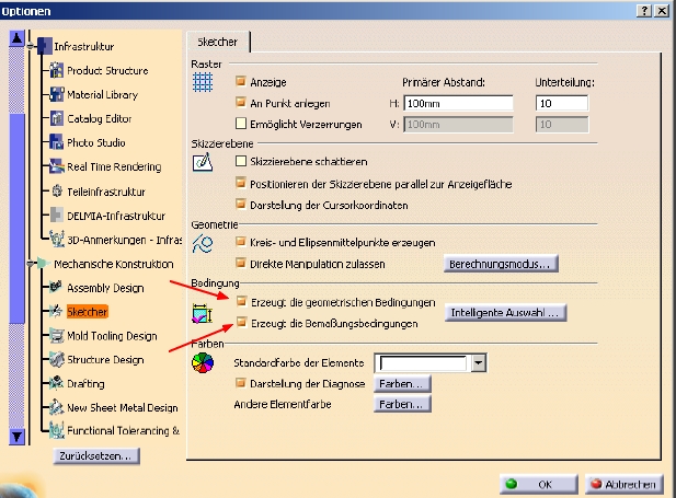

hallo
wir haben V5R16 installiert und wenn man in einer Skizze Bedingungen setzen will wählt CATIA zwar die Linie aus, setzt aber kein Maß.
Skizzierertools sind eingeschaltet, aber es geht nicht.
Über Dialogfenster erzeugt er zwar ein maß, dieses erscheint aber erst beim erneuten Öffnen der Skizze.
Einstellungen falsch?
Gruß und dank
Mörchen

Hallo ProE-Laie,
schau Dir mal meinen Screenshot an: wahrscheinlich ist die Darstellung der Maße nur nicht eingestellt. Bei den Skizziertools müssen die letzten 2 Icons aktiv sein (hast Du)
und in Darstellung die letzten 3. Das erste ist für die Diagnosefarben, die beiden anderen für die Darstellung der Maße und der geometrischen Bedingungen.

Hallo Mörchen,
die drei Icons in 2Darstellung" kann ich aktivieren, aber es ändert sich nichts. Ich kann die maße nicht setzen. Auch ändert sich die Aktivierung der zwei rechten Icosn zurück auf inaktiv, wenn ich aus der Skizze rausgehe und die Skizze erneut aufrufe.

Hallo ProE-Laie,
Schau Dir mal die Tools / Optionen an...siehe Anhang
Mörchen

ist genauso eingestellt
habe auch schon versucht mit einem anderen Rechner zu vergleichen, aber keine Unterschiede gefunden.

Hallo ProE-Laie,
nach vielem Hin- und Herklicken habe ich es jetzt geschafft, Deinen Fehler zu reproduzieren:
schalte ich die Darstellungsicons ab und wieder an, sind die Bemaßungen für immer weg. Ich vermute, irreparabel. Die anderen Skizzen bleiben intakt.
Versuche mal, die Darstellungsicons einzuschalten, die Skizze schließen und eine neue Skizze aufmachen. Wenn es dort funktioniert, nehme ich an, dass die alte Skizze hinüber ist.
Also: auf keinen Fall die Darstellungsicons zum Spaß wegschalten, scheint ein Bug zu sein, ein Neustart hat bei mir nichts genutzt.

immer wenn ich eine neue oder existierende Skizze gehe sind in der Leiste darstellung die beiden rechten Icons deaktiviert. Egal ob bei einem neuen Part oder wie auch immer.
Hat noch jemand eine Idee..

nur so eine Idee:
Schau mal nach wo die Settings liegen und ob Du Schreibrechte in dem Verzeichnis hast. Vielleicht können die geänderten Settings mangels Berechtigung nicht dauerhaft gespeicert werden.
