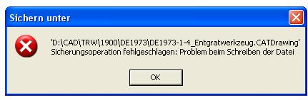

Hallo allerseits!
Ich kann meine Zeichnung nicht mehr speichern!!! HILFE!
Kennt jemand diese Fehlermehldung und kann mir weiter helfen?
Ich habe Ansichten von Szenen erstellt. Liegt es daran?
Vielen Dank schon mal!

Hallo rotesocke83,
an den Ansichten von den Szenen liegt es sicher nicht. Versuch mal in ein anderes Verzeichnis abzuspeichern, vielleicht ist ein Fehler auf der Festplatte. Nächster Versuch unter anderem Namen...
Wenn das nichts bringt, schau mal in den Schreibtisch, vielleicht kan man dort was sehen.

Hallo mörchen,
Speicherort (andere Platte) und/oder neuer Dateiname hat leider nicht geholfen.
Mein CATIA ist mir ebend abgeschmiert -> jetzt kann ich wieder speichern! (Warum muss man ja nicht verstehen -.-)
Danke trozdem! (o=

kann es sein, dass du während deiner CATIA-Session irgendwelche Festplattenaktionen vorgenommen hast (Rename bzw. Delete der geladenen Drawing)? Wir haben das Problem hin und wieder bei UNIX-Usern, die eben das tun. CATIA lässt dann die Sicherung von Daten nicht mehr zu, weil die "alte", geladene Datei nicht mehr da ist.
Geholfen hat dann ein Wiederherstellen bzw. Rückbenennen der Datei, dann ging auch die Sicherung wieder.

Hallo Thomas,
ich habe keine Datei-Namen geändert oder gelöscht. Ich arbeite mit R16 und habe dieses Problem, seit wir R17 installiert haben. Hat es was damit zu tun?

meist hat das etwas mit der internen Datenstruktur im RAM zu tun. Bei uns treten solche Phänomene hin und wieder schonmal auf. Meistens ist es jedoch so, dass die Meldung irreführend ist, da er trotzdem speichert. Bei uns war es zumindestens so. Diese Probleme sind auf Programm interne Probleme einer einzelnen Instanz zurück zu führen und nach einem neustart wieder weg. Dies kommt durch Schreib-/Lesefehler im RAM oder in der PAGEFILE zu stande.
