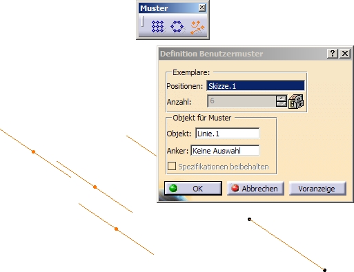

ich suche in der V5 eine Möglichkeit, ein in Pro/E so genanntes Referenzmuster zu erzeugen.
Beispiel: Ich habe im GeomSet einen Punkt gemustert und von diesem Punkt zu einem anderen Punkt eine Linie erzeugt. Diese Linie hätte ich jetzt auch gerne als Muster, wobei die Möglichkeiten des Befehls nicht zu dem gewünschten Ergebnis führen.
In Pro/E würde ich die Linie anwählen, Option Referenzmuster und fertig sin die Linien von allen gemusterten Punkten zu dem gemeinsamen Endpunkt.
Anderes Beispiel, gleiches Thema: ich habe im GeomSet einen Sketch gemustert. Im Body wird aus dem Sketch ein Pad erzeugt. Jetzt möchte ich dieses Pad ebenfalls mustern, ohne noch einmal die Vorschrift für das Muster definieren zu müssen ( - ja, im Pro/E ein Referenzmuster). Gibt es in der V5 irgendwo einen Befehl, der das leistet?

es gibt ab R16 auch im GSD ein benutzerdefiniertes Muster. Damit läßt sich Drahtgeometrie mustern. (Im Part gibt es das schon immer für Solids.)
Zuerst die Punkte in einer Skizze erstellen. Dann in 3D oder in einer weiteren Skizze die Linie ziehen.
Nun das benutzerdefinierte Muster aufrufen und die Punkteskizze zur Definition benutzen.
Die Fragestellung mit dem gemusterten Sketch / Pad versteh ich nicht, wozu die Skizze mustern? Das Pad zu mustern sollte doch reichen?.
Jedenfalls gibt es meines Wissens nur im Produkt die Möglichkeit, Muster wiederzuverwenden. CATIA merkt sich sowieso die letzte Einstellung, deshalb gibt es nicht soviel Arbeit. Falls es auf die Parametrik ankommt, musst Du die Parameter mit Formeln koppeln.
Wenn Du allerdings ein benutzerdefiniertes Muster verwendest, kannst Du die gleiche Definitionsskizze für mehrere Muster benutzen.

Original erstellt von Mörchen:
Das muss ich wohl erst mal verinnerlichen, weil noch nie probiert. Heißt das, dass das Muster mit den (zu wählenden?) Punkten definiert ist?

ich referenziere auch nicht auf Kanten, - also als Referenz für nachfolgende Geometrie, das ist ein Argument....
Die Positionen werden vorher in einer Skizze definiert (Eine extra Skizze nur für die Punkte) 3D-Punkte werden nicht erkannt.
