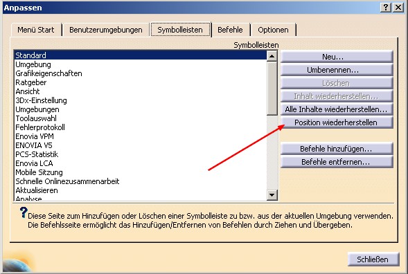

Hallo Catia-User,
Ich habe seit einer "Reinigung" meiner Tempordner das Problem, dass in der V5R16 im Partdesign die Materialzuweisung nicht mehr vorhanden ist. Im Assembly, FEM,.. funktioniert alles wie gewohnt.
Auch Aktivierung-Deaktivierung-Aktivierung der Funktion in der Taskleiste bringt das Materialicon nicht mehr zum Vorschein.
Wenn ich ein Material im Assembly zuordne und abspeichere ist es im Partdesign nicht mehr vorhanden.
Gibt es eine Möglichkeit diesen Bug zu beheben?
In allen anderen Versionen (R14,R15,R17,R18) funktioniert die Materialzuweisung übrigens problemlos.
Gruß Dolmen

Hallo Dolmen,
wenn ich die Frage richtig verstehe, ist nur das Icon abgehauen. Das kriegt man folgendermaßen wieder: zuerst probieren, ob an den Enden der grauen Ränder noch Symbole vorzuholen sind. Wenn nicht, dann auf "Ansicht / Symbolleisten / Anpassen" oder Tools anpassen im Register "Symbolleisten" Positionen wiederherstellen klicken. Dann kommen alle Symbole auf den Anfangszustand.

Hey Mörchen,
hat geklappt, vielen Dank.
