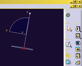

nachdem ich mich früher damit rumgeprügelt habe, dass mir die V5 trotz anderer Einstellungen und Umsetzung der Tipps aus den FAQ immer wieder die rechte Toolleiste 2-spurig gemacht hatte, habe ich mich geschlagen gegeben, aus der Not eine Tugend gemacht und die 2. Spur auch genutzt.
Was jetzt geschieht ist aber mindestens genauso hinterhältig: die 2-spurige Leiste geht nicht immer 2-spurig auf, bzw. ich bekomme sie in der R17, aber in der R16 nur manchmal. Das Ganze hilft auch bei Zweischirmlösungen, wenn nicht beide Bildschirme unter der gleichen Auflösung laufen, wenn man mal auf den 2. Schirm ausweicht - 2. Sitzung etc. - sonst fehlen am unteren und rechten Rand Icons.
Meine Frage: Wie und wo kann ich der V5 vorgeben, dass ich immer 2 Toolleisten am rechten Rand nebeneinander haben möchte?

... mir auch. Es geht mir aber nicht um die kleinen Verschiebungen der einzelnen Tools in einer Leiste, sondern um einen Befehl, Option was auch immer, um eine weitere komplette 2. Leiste zu bekommen, mit dem Ergebnis wie in meinem Screenshot. Also etwas Vergleichbares zu:
Tool aus der Leiste ziehen und an einen Rand ohne Leiste schieben, und schon geht von Katjas Gnaden eine neue Leiste auf. Das geht aber leider nur, wenn da noch keine Leiste ist. Oder ich mache etwas falsch - dann bitte Eure Hilfe, Tricks, was auch immer helfen mag.

... hatte ich eigentlich schon versucht, weil irgendwie nahe liegend. Wie auch immer, vorher nicht, jetzt doch - ich hab das, was ich wollte. Und nun sind mir wandernde Toolboxen innerhalb der Leiste auch wieder etwas gleichgültiger, weil ich so genug Platz habe.
