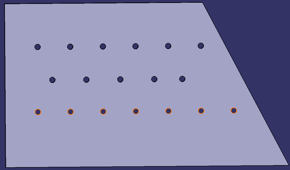

ich möchte für häufig vorkommende Teile ein Startmodell mit Bohrbild in R16 erstellen. Abhängig von der Größe des Teils soll die Anzahl der Bohrungen pro Reihe variable sein. Die Anzahl der Reihen variiert zwischen 1 und 10. In den geraden Reihen sind die Bohrungen um den halben Abstand zwischen den Bohrungen zu der vorherigen Reihe versetzt.
Gibt es eine andere Möglichkeit als für jede Lochreihe eine eigene Startbohrung mit einem Muster zu vervielfältigen und diese über eine Regel aktiv / inaktiv zu schalten?

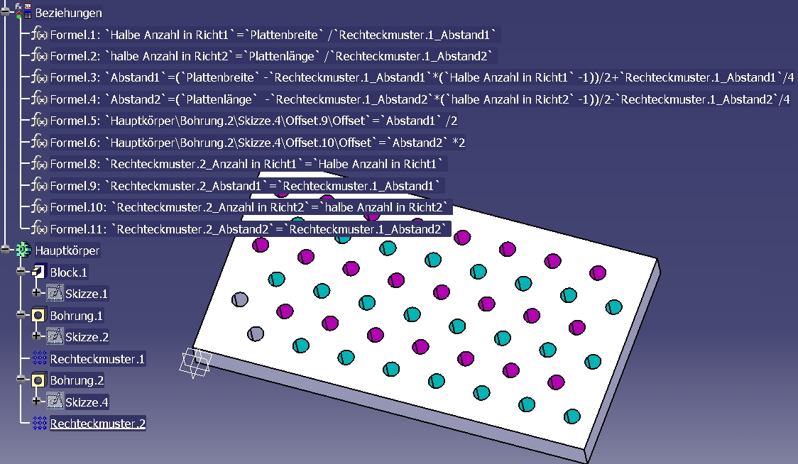

Hallo Michael,
die Idee Rechteckmuster ist schon gut.
Du brauchst 2 ineinander verschachtelte Muster. Die jeweiligen Abstände der beiden Muster sind gleich.
Man kann für die Anzahl im Rechteckmuster eine Formel erstellen. Für die Randabstände der Bohrungen ebenfalls.
Ich habe die Muster verschiedenfarbig dargestellt.
In meinem Modell passt sich die Anzahl der Bohrung an die Plattenmaße an.
Mörchen
[Diese Nachricht wurde von Mörchen am 04. Nov. 2007 editiert.]

Hallo Mörchen,
bei verschachtelten Mustern ist die Anzahl der Bohrungen in jeder zweiten Reihe gleich. Ich suche jedoch eine Möglichkeit bei der jede Reihe eine unterschiedliche Anzahl von Bohrungen haben kann (die Teile sind nicht rechteckig). Leider kann man die Anzahl bei einem Muster nicht auf 0 setzen so das immer mindestens 2 Reihen notwendig sind.

Hallo Michael,
wenn die Teile nicht rechteckig sind, müßtest Du eben jede mögliche Reihe mit einem ExtraMuster erzeugen und dort über Formel die Anzahl errechnen lassen.
Dann könntest Du ebenfalls mit einer Formel steuern, wieviele Muster erzeugt werden. Die Aktivität der überzähligen MusterReihen dann mit einer Formel auf "false" setzen.
Ist mehr Arbeit, aber es sollte möglich sein, eine Datei zu erzeugen, die sich richtig anpasst.

Hallo Michael,
um den Boolschen Parameter wirst Du nicht rumkommen, wie willst Du sonst die überflüssigen Bohrungen wegkriegen? Ich dachte, es geht darum, die "Handarbeit" zu umgehen. Das kannst Du auch ohne Konstruktionstabellen mit Formeln, siehe oben.

Bohrungen_Beispiel.zip
Hallo Michaelj,
Die Aufgabe habe ich so verstanden dass du solche Bohrungen haben willst, die immer eine bestimmte Minimalabstand vom Rand haben. Ich weiss es nicth wie du die Bohrungen weiterverwenden willst (als Bohrung feature oder nur als darstellung), aber dazu eine mögliche Lösung als Datei.
Gruss,
K.
p.s.: Datei Version V5R16
