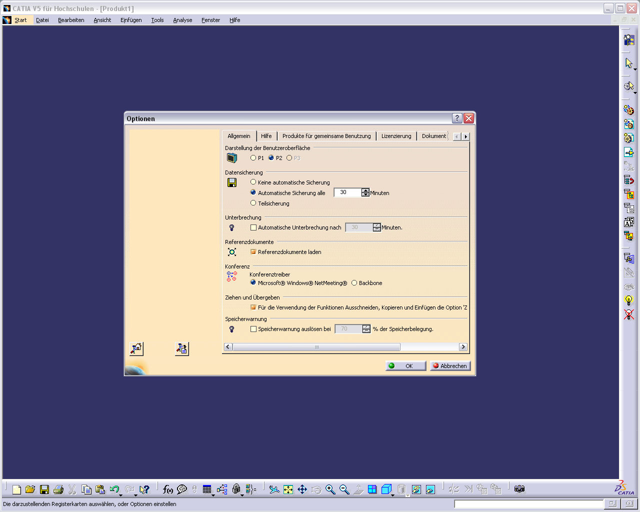

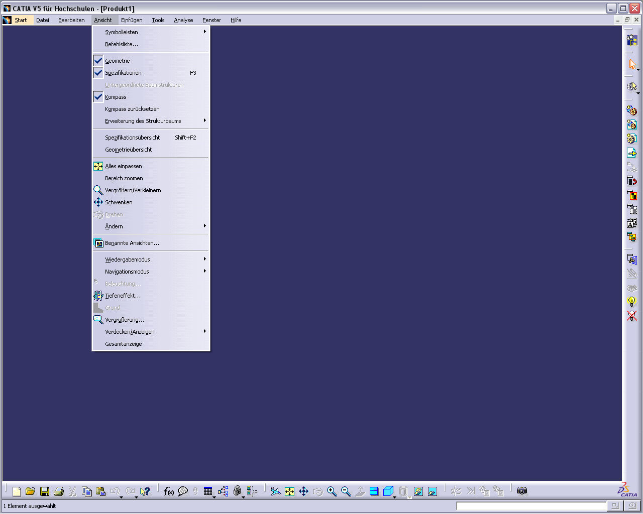

Hallo liebe CATIA-Gemeinde,
mein Kollege und ich haben vor Kurzem von Inventor auf Catia V5 umgestellt. Bei Ihm läuft das Programm Tadelllos nur bei mir macht es Probleme, die ich nicht in den Griff bekomme.
Wenn ich ein Bauteil laden will, zeigt mir der Bildschirm nur den Dunkelblauen Hintergrund an. Kein Kompass, kein Bauteil. Den Strukturbaum unter "Tools-Optionen" sehe ich leider auch nicht.
Habe ich irgendwas vergessen anzuklicken?!
Mein Rechner:
Athlon 64 3700+
1GB RAM
ATI FireGL 8800
Die 1GB Ram-Bausteine habe ich schon mal getausch, ohne Erfolg.
Wäre super, wen mir jemand ein paar Tips geben könnte...

Hallo Maschinenbändiger,
vielleicht ist alles weggezoomt:
erstmal auf alles "Zentrieren" in der Symbolleiste Ansicht klicken.
zweitens Shift + F3 klicken, um auf den Strukturbaum umzuschalten und nochmal das gleiche tun...

Hallo Mörchen,
vielen Dank für Deine Tipps!
Hat leider nichts gebracht. Wenn ich auf das Skizzier-Icon klicke, passiert übrigens auch nichts!
Meine Grafikkarte ist nicht mehr die neuste, kann es damit was zu tun haben?

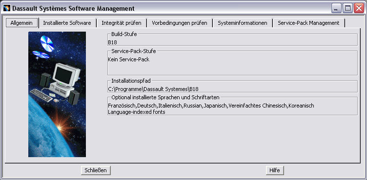

gib uns doch noch ein paar Informationen:
- Betriebssystem?
- CATIA-Version mit release und Hotfixes
Worin unterscheidet sich die Maschine deines Kollegen von deiner?

Hallo CEROG,
Win XP SP2
Catia V5 R18
Mein Kollege hat einen Athlon 64 4000+, 2GB-RAM und eine andere Grafikkarte - X800 oder so ähnlich, werde ich am Montag nochmal prüfen.
Bin absoluter Anfänger in Sachen Catia - was meinst Du mit Hotfixes?

HAllo Maschinenbändiger,
Hotfixes sind zusätzliche Patches, die Dassault auf Drängen bestimmmter Kunden bereitstellt.
Die Info findest du unter "Hilfe - Über"

erstellt am: 02. Nov. 2007 13:05    Editieren oder löschen Sie diesen Beitrag!  <-- editieren / zitieren -->   Antwort mit Zitat in Fett Antwort mit kursivem Zitat    Unities abgeben: 1 Unity (wenig hilfreich, aber dennoch)2 Unities3 Unities4 Unities5 Unities6 Unities7 Unities8 Unities9 Unities10 Unities
kann es daran liegen, Dass ich noch keine Servicepacks aufgespielt habe?!
Gibt es überhaupt schon SP`s für Rel 18,?
Wenn ja, wo?

Hallo Maschinenbändiger.
Ich denke das Problem habe ich auch so ein oder zweimal gehabt.
Mache bitte mal ein Part auf. siehst du sa ein Achsenkreuz oder ein Ebenensystem auf dem Schirm?
Ich denke nicht. Auch Deine Bildschirmfarbe entspricht nicht dem Standart (Deiner ist durchgefärbt anstelle eine Abstufung ins Helle.
Ich habe das Problem, wenn ich einen Beamer anschliesse. Da du die Hochschuklversion hast, denke ich dass Du auch Lehrtätigkeit hast? (Pass auf, denn wenn nicht kanns zu Schwierigkeiten kommen!)
Schließ mal nen anderen Monitor an, oder lass beim booten den Beamer weg.

Hallo Tom,
danke für den Tipp mit dem Monitor! Werde ich am Montag gleich mal testen. Mein Bildschirm sieht genauso aus, wie Du das beschrieben hast.

Ich hatte dasselbe Problem ab und zu bei einer nicht 100%ig von CATIA unterstützten Graphikkarte (DELL Dimension 8250 mit NVIDIA GeForce4 MX420).
Die korrekte Darstellung erhielt ich dann regelmäßig durch Fenster - teilen (Window/Tile) und wieder maximieren.
Wohlgemerkt: Das Part-Fenster innerhalb von CATIA, nicht das ganze CATIA-Fenster.

Bei mir wars das Problem (siehe Beitrag):
http://ww3.cad.de/foren/ubb/Forum133/HTML/006056.shtml
Die störenden Variablen waren:
CATWidthMMOfScreen=
CATHeigthMMOfScreen=

ich bin völlig ratlos! Ich hab unter Tools> Optionen ein Paar Einstellungen verändert und jetzt hab ich wenn ich catia lade quasi ein leeres Fenster vor mir. Es wird nur noch der Strukturbaum angezeigt, alle Systemleisten sind weg. Ich kann also auch nicht mehr zurück zu den Tools. Ich kann lediglich noch Befehle eingeben. Aber was muss ich eingeben um wieder in Tools> Optionen zu kommen?

Hallo derrick,
kann es sein, dass Du auf P3 umgestellt hast?
Abhilfe:
Aus dem Windows-Startmenü kannst Du unter "alle Programme / Catia / Tools / Settingsmanagement" von außen auf die OPtionen zugreifen ohne Catia zu starten und es wieder zurückstellen.

Du hast recht, ich hab auf P3 umgestellt... vielen Dank für die schnelle Hilfe!
