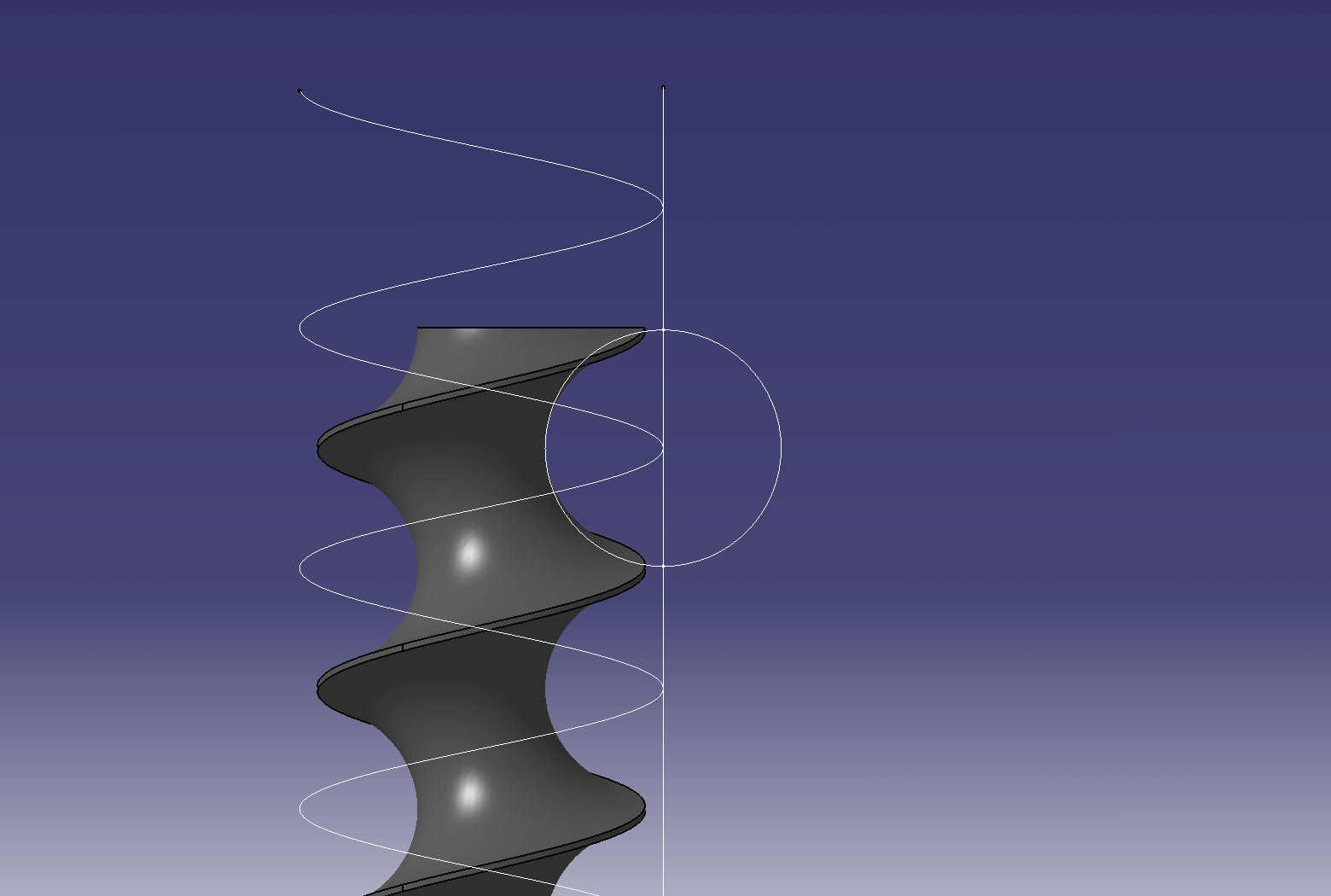

Hallo Catia-Gemeinde,
versuche eine Förderschnecke zu konstruieren. Diese soll später Glasflaschen fördern.
Habe eine Skizze mit dem Durchmesser der Flasche erstellt. Anschließend eine Helix mit
der gewünschten Steigung. Mit dem Befehl Rille habe ich die Kontur erzeugt.
Mein Problem ist nun das die Flanken der Scnecke in meiner Flasche stehen würden. Bedingt
durch die Steigung der Helix. Wie könnte ich diese Problem umgehen oder Lösen?
Mfg
Sebastian

ich denke Du musst einen grösseren Querschnitt als den Flaschendurchmesser sweepen (z.B. Langloch).
So das die Flanken nicht mehr die Flasche schneiden.

Meiner Meinung nach müsste der Kreis, den du als Flaschenboden darstellst, als eine Ellipse dargestellt sein, da die Flasche ja auch in der selben Steigung wie die der Helix drinliegt. Dann könnte es evt passen.

Zu kri: diesen Gedanke hatte ich auch schon, jedoch wird dabei die Flasche nicht mehr genau an ihrer Mantelfläche berührt. Nur an 3 Punkten.
Zu Matthias: Diese Überlegung hatte ich auch schon jedoch weiß ich nicht wie man die passende Ellipse dazu konstruiert. Das diese genau passt.
Habe zur Helix noch eine Frage, ist es möglich einer Helix zu sagen sie soll vom Startpunkt bis zu einem Mass x die Steigung linear um 10mm vergrößern? Ab diesem Mass mit einer konstanten Steigung weiterlaufen bis zum Ende.
Der Hintergund ist das die Flaschen Stoss an Stoss ankommen, ich diese dann auf ein Abgreifmass auffächern möchte!

zu Berührung mit 3 Punkten:
Ist doch statisch bestimmt.
Ich denke wenn ist höchstens eine Kurvenberührung möglich.
Diese wäre aber überbestimmt (Tolleranzprobleme).

habe aus dem Kreis in der Skizze eine Ellipse gemacht und angepasst, dabei habe jetzt eine Überschneidung die 0,03 mm beträgt.
Dieses halte ich für ein gutes Ergebniss.
Jedoch bleibt mir eine Frage noch offen, diese mit der Steigung der Helix!

Hallo Sebastian,
wenn du auch eine nicht linear steigende Steigung akzeptieren kannst dann versuche mal bei der Definition der Helix nicht die Steigung einzugeben und stattdessen dahinter auf Regel zu gehen. Im Zweifelsfall musst du halt zwei getrennte Helixen erstellen (ändernde Steigung und gleiche Steigung)
Bei mir ist nur S-Typ möglich, aber wenn du die Helix lang machst, kannst du ja nur den quasi-linearen Teil in der Mitte nutzen.
