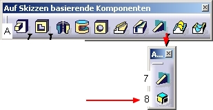

Hi melvin,
auf meiner Abbildung siehst Du einen Punkt (Kreuz) und einen Hilfspunkt (Punkt). Umgestellt wird es in den Skizziertools. Zum abschluss der Skizze am besten die Shizze überprüfen mit Hauptmenü "Tools / Skizzieranalyse".
