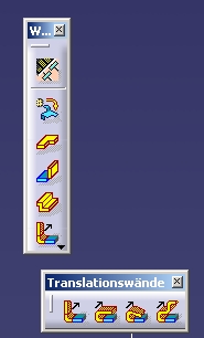

hätte mal wieder eine Frage, kann man bei CatiaV5r14 im generative sheetmetal design, keine Rpofilwände erstellen? also mit profilwänden meine ich, ob es nicht möglich ist statt einer rechteckigen wand ein z.B. rundes Profil zu erstelle. Bei wildfire geht das ohne Probleme.

das geht in CATIA mit Extrusion im Generative Sheetmatal Design. Man muss eine Skizze machen. Man kann evtl.auch die Flansche (Translationswände) verwenden, wenn man runde Kanten hat.

Der Pro/E Profilwand entspricht am ehesten der "User Flange" aus V5. Hier wird ein selbstdefinierter Schnitt an einer Kante entlanggezogen.
