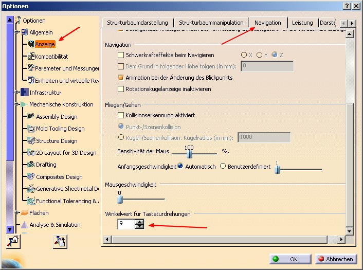

es gibt ja die Möglichkeit im 3D über die Tasten ^^Shift+Pfeiltasten^^ das Teil zu drehen.
Frage: dieser Winkelwert ist glaub ich bei 10deg eingestellt, wo kann ich diesen Wert verändern?

Hallo Tonga,
das ist in den Tools / Optionen /Allgemein /Anzeige / Navigation.

Vielen Dank!!!
hab nach einen Winkelwert gesucht^^

Hallo Tonga,
schau Dir nochmal den Screenshot an: es ist der Winkelwert!

Die Option ist neu in R17, wenn du mit einem älteren Release arbeitest, ist der Wert standardmässig auf 9° und kann nicht geändert werden.
