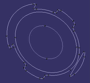

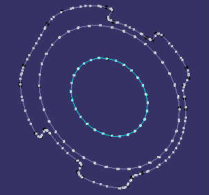

Ich hab da mal ne Frage.
Seit wir die Release 17 benutzen bestehen unsere abgespeicherten Schnitte aus sehr vielen Fragmenten(siehe CATIA_5.17.jpg), mit denen man nur sehr schlecht weiterarbeiten kann. In Release 16 war noch alles wunderbar (siehe CATIA_5.16.jpg).
Hat jemand eine Ahnung ob das an unseren Einstellungen liegt oder wie man das einstellen kann? Ich habe alle Möglichkeiten in den TOOLs/OPTIONS durchgesehen und nichts gefunden.
Ich habe die Vermutung, das da eine Einstellung für die Release 17 auf default gesetzt ist, die in 16 noch anders aussah.
Wer kann uns helfen?

Hallo mikle,
so wie das auf deinen Bildern aussieht, so sieht das bei mir aus,
wenn ich aus dxf Daten Skizzen erzeuge.
Auf der einen sind, mehr und andersfarbige Punkte.
Lässt sich die Skizze noch verwenden?

erstellt am: 18. Okt. 2007 15:30    Editieren oder löschen Sie diesen Beitrag!  <-- editieren / zitieren -->   Antwort mit Zitat in Fett Antwort mit kursivem Zitat    Unities abgeben: 1 Unity (wenig hilfreich, aber dennoch)2 Unities3 Unities4 Unities5 Unities6 Unities7 Unities8 Unities9 Unities10 Unities
Vielen Dank für die Antwort.
So einfach ist das leider nicht.
Beide Bilder sind aus R17 im "Shading with edges" erstellt. Die Punkte in den Bildern zeigen die Trennungen der Kurven. Die in R17 erzeugten Kurven werden in viele Einzelteile gesplittet, das ein weiterverwenden unmöglich macht. In R16 werden nur Tennungen an den Boundariegrenzen erzeugt. Es ist auch egal ob man Bodies oder Flächen schneidet.
Gruß mickle

erstellt am: 18. Okt. 2007 15:46    Editieren oder löschen Sie diesen Beitrag!  <-- editieren / zitieren -->   Antwort mit Zitat in Fett Antwort mit kursivem Zitat    Unities abgeben: 1 Unity (wenig hilfreich, aber dennoch)2 Unities3 Unities4 Unities5 Unities6 Unities7 Unities8 Unities9 Unities10 Unities
Es handelt sich hier nicht um eine Skize sondern um ein mit Sectioning erzeugter Schnitt, der dann als CATPART abgespeichert wird. Die Bilder geben nur einen Ausschnitt des gesamten Schnitts wieder und sollen das Problem in Bezug auf die Kurven deutlich machen. Wenn man ganze Autos entsprechen schneidet so ist das keine Lösung alle Kurven von Hand nachzuzeichnen. Das dauert uns doch ein Paar ... zu lange.
