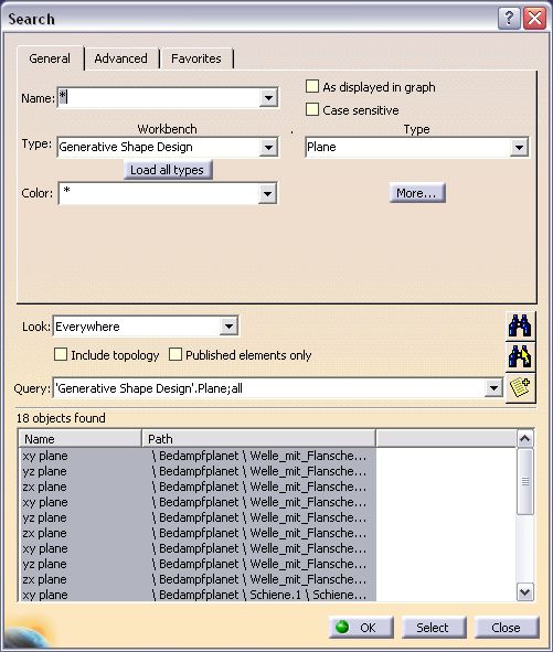

habe in einem Product, dass ich von v4 nach v5 migriert habe, so viele Ebenen (die weißen Quadrate)drin, dass ich den "Wald vor lauter Bäumen" nicht mehr sehe.
Kann man die irgendwie ausblenden ohne sie gleich löschen zu müssen?
Danke im Voraus

Menüleiste Tools -> Hide -> all Planes? Das geht nur in Parts. Im Product könnte man mit der Suchfunktion nach Planes suchen, alle selektieren und dann verdecken.

Du kannst auch die Suchfunktion (STRG+F)nutzen, um alle Ebenen zu selektieren und dann ins Noshow zu verfrachten.

1. Was genau muss ich bei der Suche eintragen? Name?, Umgebung?, Typ?,
  Farbe?
  oder muss ich auch noch etwas bei der erweiterten Suche eintragen?
2. Wie kann ich ein Makro in Catia einfügen bzw. selbst erstellen?

Im Suchbefehl: unter "Workbench" -> Part Design (oder Generative Shape Design) aussuchen, dann unter "Type" -> Plane (oder Ebene, wenn du auf deutscher Oberfläche arbeitest). Dann auf das Fernglas. Anschliessend "Select" und dann den Hide/Show-Button. Dann sind entweder alle Ebenen zu sehen oder alle verdeckt. Wenn alle zu sehen sind, nochmal auf den Hide/Show-Button klicken.
