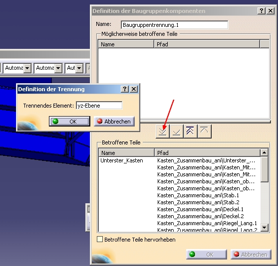

ich häng ein Bild an, Assembly Features, "Split" auf englisch. Die Baugruppentrennung schneidet tatsächlich durch alle Bauteile, also verändert sie.
gruß

Anscheinend funktioniert es
Danke!!!

Wenn ich nur mal eben ein Bild zur Verdeutlichung wegschicken möchte, ist das bei einer Baugruppe mit 20 und mehr Teilen extrem Zeitaufwändig jedes einzelne zu schneiden.

vielleicht gibt es was besseres, ich weiß es nicht, aber bei der Bauteiltrennung geht es doch einigermaßen fix: Du kannst ja im Befehl alle zu schneidenden Elemente auf einmal anwählen und per Klick nach unten bringen.
