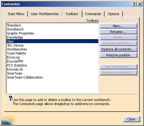

Hallo Leute!
Ich habe ein Usernafrage, der gerne Befehle per drag-and-drop in eine Toolbar einfügrn würde.
Jedoch ist die Toolbar "gelocked".
Kann mir einer sagen, wo ich den Lock aufheben kann?
Oder auch, wie ich andere Toolbars locken kann?
Über zahlreiche Antworten würde ich mich freuen.
Martin

Hallo Martin,
Sperren von toolbars: im Hauptmenü "Tools / anpassen" (Customize) letztes Register "Optionen" die "Symbolleistenpositionen sperren" aktivieren. (<-Das ist die Antwort auf eine andere Frage, sorry)
Befehle können nicht in alle Toolbars eingefügt werden. Die Standardsymbolleisten können meines Wissens nicht verändert werden.

Hallo Martin,
wenn du in dem Fenster aus deinem Screenshot auf "Options" gehst findest Du dort den Schalter zum sperren/entsperren der Toolbars.

Hi Martin,
in die View-Toolbar kann man keine zusätzlichen Befehle einfügen, meine ich. Da müsste man dann eine eigene Toolbar erstellen.

hi leute!
mach mal alle catia files zu, so dass die galaxis im hintergrund auftaucht. nun tools-customize-toolbar. jetzt die einzelnen toolbars anwählen. auf manche kann man add commands machen, auf andere nicht (add commands ist grau). die view toolbar geht nicht - wie schon von christina gestated.
ich hab mir div. befehle auf die graphical properties gezogen, denn die ist in allen umgebungen (GSD, PDG, FSS, usw.) vorhanden.
vielleicht hilft das ja deinem anwender - muß ja nicht die view toolbar sein, oder?
ich hab mir auch div. view befehle (für selbsdefinierte ansichten) auf die graphical properties toolbar gezogen.

...es könnte aber auch sein das die setting datei in der die an**********r smbolleiste geschreiben wird auf read only steht! dann kannst du die toolbars auch nicht verändern!!!

HAllo zusammen,
@mcloud:
Die View-Toolbar ist definitiv gesperrt.

Hallo Leute,
erstmal danke für die Zahlreichen Antworten.
Tja, das man gegen die Sperrung nichts machen kann, das habe ich mir schon fast gedacht!
Aber ich hab dem User jetzt ein Workaround gesagt, wie er es managen kann.
Andere Frage: Ich habe drei Toolbars bisher identifiziert, die gesperrt sind. Gibt es da noch mehr? Weiss das jemand?

Hallo MCloud,
leg dem doch eine neue Symbolleiste an (z.B.User-Leiste oder Makros etc.) und in diese soll er dann seine Funktionen reinziehen.
Die meisten Standardleisten sind gesperrt!
