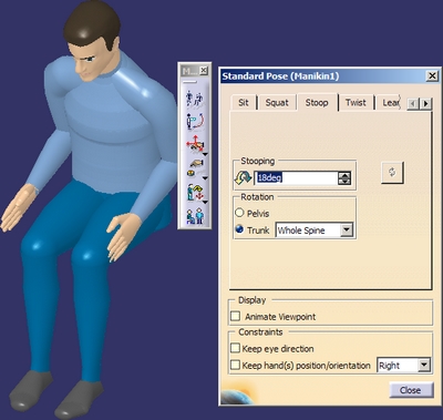

Hallo Homer,
ich kanns auch nicht wirklich, hab nur mal ein bißchen rumgespielt. Die Körperhaltung kannst Du mit Standard Pose (oder so ähnlich) verändern. Das Icon  (das untere mit dem Sitzenden und dem Stehenden)selektieren und dann irgendwo auf den kleinen Mann klicken, erst dann tut sich was.

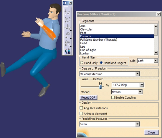

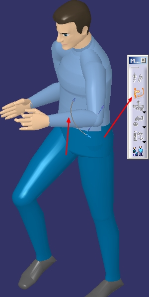

Hallo Homer,
die ganze Symbolleiste "Manikin Positure" ist dazu geeignet, die Haltung zu beeinflussen. Mit "Foreward Kinematics" kann man mit der Maus direkt einfluss nehmen.
