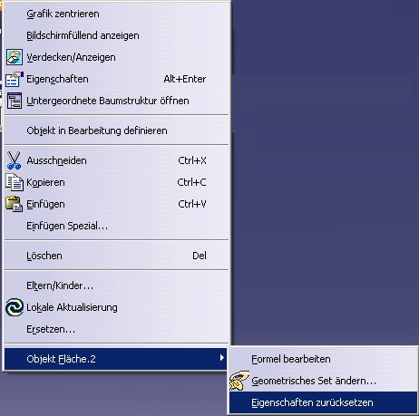

Hallo Problemgemeinde,
im R17(SP3-HF19) habe ich folgendes Problemchen
erstelle 2 offene SETS mit unterschiedlichen Farben,
dann leite ich "dumme" Flächen von einem Artikel ab (stehe dabei in einem meiner Sets)
dann erhalten diese Flächen die Farbe des Sets
so nun schiebe ich mit DRAG & DROP diverse Flächen in das andere Set
die Flächen erhalten dann normalerweise (bis zu R 16) immer die Farbe in dessen SET ich
das Ding "reinschiebe"
Das geht nun nicht mehr
gibts da vielleicht irgendwo in R17 ein kitzekleines Schalterchen
Gruß Walter

wahrscheinlich hilft dir diese Aussage nicht so richtig viel. Aber bei mir in R17SP02 funktioniert das mit den Farben. Die Flächen haben immer die Farben des Sets.

bei mir klappt es auch! Wenn Du allerdings die Fläche selbst auch eingefärbt hast, dann wird die Eigenschaft der Fläche und nicht die des Sets angezeigt. Also dort die Farbe auf "automatisch" stellen.

Ja, ich hab sie ein paar Mal hin- und hergezogen, und sie haben jedes Mal die Farbe passend zum Set gewechselt.

ja auch mit Drag and Drop. (obwohl das bei mir prinzipiell immer deaktiviert ist!)

versuch mal die Eigenschaften der Fläche zurückzusetzen.

Hallo rote Rübe
das mit den Eigenschaften zurückstellen war genial,
hab ich noch nie beachtet,
gibt auch nach 2 Jahren immer wieder eine Überraschung
V5 wird nie langweilig
Gruß Walter
