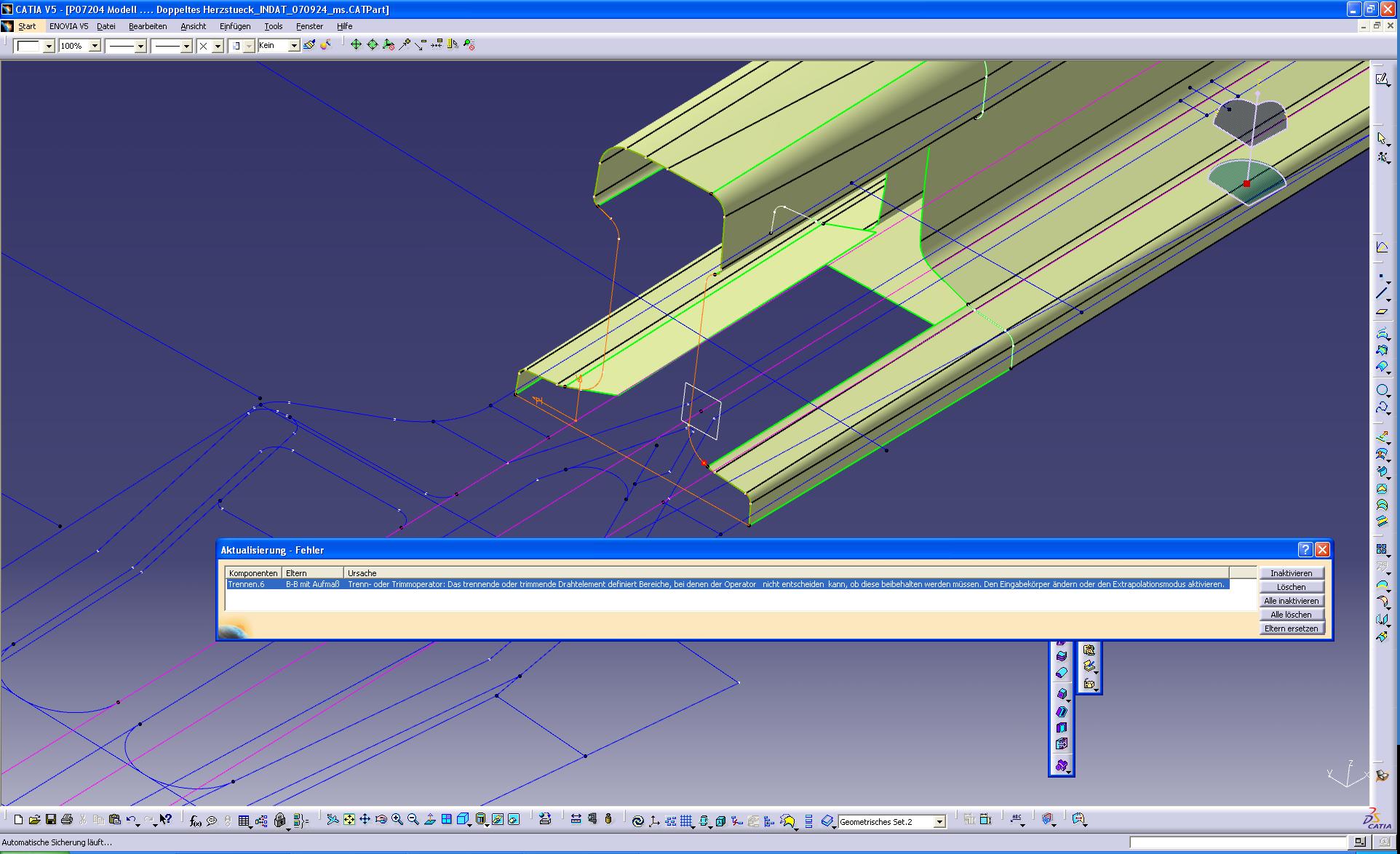

hallo zusammen,
mich stört manchmal die vielfalt der fehlermeldungen von catia v5.
vorallem jene die beim trennen eines geschlossenen kurven/linienverbundes auftreten.
Fehlermeldung als bildschirmprint im anhang.
nun mehr die frage ob man meldungen auch ausschalten kann bzw. gibt es einstufungen der priorität die einstellbar sind.
vielen dank.
martin

Hallo Martin,
man kann in Tools/Options eintellen, ob er das Aktualisieren beim ersten Fehler stoppen soll oder nicht. Aber Fehler bleibt Fehler und letztenendes wäre es nicht so toll, wenn CATIA über ein Problem, welches CATIA selbst nicht beheben kann, ohne Meldung hinwegsehen würde. In den Options steht meines erachtens nichts drin (Stand R10-R17).

hallo rick,
danke für deine hilfe.
das die fehlermeldungen in catia gut sind it unumstritten.
nur gibt es eben funktionen, bei denen man (wie in meinem beispiel der trennung) 2 elemente anklicken muß um zu eienm ergebnis zu kommen - störend ist, dass eben nach anklicken des ersten elementes sofort diese meldung auftaucht und man diese bestätigen muß - dann das zweite element - ja und dann passt´s ja auch. time is money - und mich nervt eben ein wenig das unötige herumklicken. (hab mir deswegen auch noch zum spaceilot noch ein gamepad mit programierbaren tasten angeschafft um zeit zu sparen.
