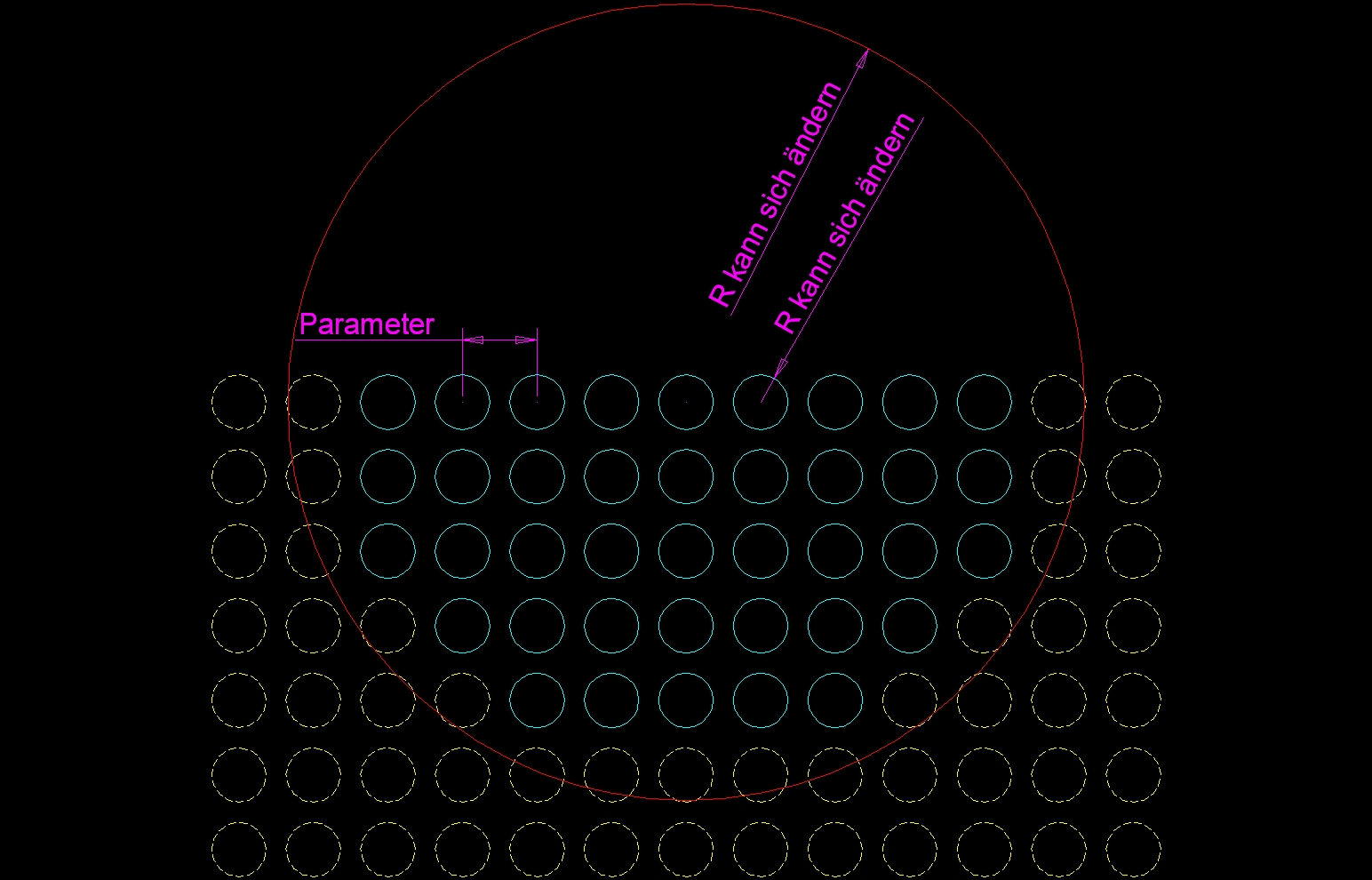

Hallo allerseits,
hab ein kleines Problem,
Probier da schon so lange rum!
Anbei ein Bild.
Möchte Taschen(Bohrungen) erstellen und zwar nur Die die zur Gänze im Bohrbereich liegen (Roter Kreis)!?

Die einzige (die mir einfällt  ) Möglichkeit ist ein Makro zu schreiben.

Du mißt den Abstand von dem Bohrbereichsmittelpunkt zu jeder Bohrung. Und zwar den Maximalabstand. Vergleichen ob er größer oder kleiner. Und auf zum nächsten.

Hi Josso,
ich hab da noch eine Idee, aber nicht getestet.
Voraussetzung, der Mittelpunkt des großen Kreises bleibt konst.
Du erstellst deine Bohrmatrix nicht als Einheit(Muster in X und Y), sondern Zeilenqweise.
Du errechnest dir über deinen Kreisradius, dem Bohrungsabstand Bohrungsdurchmesser über eine Rundungsfunktion die erste Bohrposition. Dann verschiebst du die erste Bohrung um die Differenz. Die Anzahl der Bohrungen ist dann vom Durchmesser des großen Kreises abhängig.
Ist halt ein wenig Mathematik aber alles nach der Formel des Eiheitskreises X²+Y²=R
Das ganze machst du für jede Zeile. Da du ja auch zeilen hast, die außerhalb deines Kreises liegen, kannst du dir über einen boolschen operator (je einen pro Zeile) und eine eine Bedingung (wie viele Zeilen passen in den Kreis) die Reihen unter dem Kreis automatisch deaktivieren.
Hoffe die Idee hilft weiter

Morgen,
Adam Suchodolski- Vielen dank aber Makros schreiben kann ich nicht!
SirKlabauter- werde es probieren
maniac- Genau so habe ich es versucht, habe aber bei dritte reihe aufgehört.
Habe gehofft das mir etwas besseres einfehlt( zu viele Formeln  )!
boolschen operator gute Idee werde versuchen!
