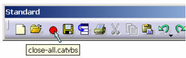

close-all.txt
wie wäre es mit einem Makro.
Autor: unbekannt
umbenennen in .catvbs
Bertel

erstellt am: 10. Okt. 2007 14:59    Editieren oder löschen Sie diesen Beitrag!  <-- editieren / zitieren -->   Antwort mit Zitat in Fett Antwort mit kursivem Zitat    Unities abgeben: 1 Unity (wenig hilfreich, aber dennoch)2 Unities3 Unities4 Unities5 Unities6 Unities7 Unities8 Unities9 Unities10 Unities Nur für Udo71 10 Unities + Antwort hilfreich
Hallo Udo71,
da es diese Funktion echt nicht gibt,
muss man sie eben "machen".
Siehe Anhang.
Bertel
