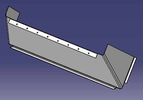

...so hier habe ich mal ein bild von dem teil, was jetzt nur aus flächen besteht...nun kann ich das teil mit verschmelzung im gernerative shape design abwickeln. das ist kein problem, aber wie geh ich vor wenn ich die flächen als volumen haben will und danach im GSD mit hilfe der wanderkennung abwicklen möchte?
und noch eine frage wenn ich flächen extrudiere, bedeutet dass dann das ich aus den flächen volumenkörper mache?
oh gott ist das mies wenn man keinen hat zum fragen, tut mir echt leid
thomasacro
Ingenieur Anwendungsberater
Beiträge: 3724
Registriert: 12.05.2004
V4
V5 2016 - 2020
V6 2016x -2019x
erstellt am: 05. Okt. 2007 11:14    Editieren oder löschen Sie diesen Beitrag!  <-- editieren / zitieren -->   Antwort mit Zitat in Fett Antwort mit kursivem Zitat    Unities abgeben: 1 Unity (wenig hilfreich, aber dennoch)2 Unities3 Unities4 Unities5 Unities6 Unities7 Unities8 Unities9 Unities10 Unities Nur für theshape 10 Unities + Antwort hilfreich
Hallo TheShape
Ja,Wenn du mit der Funktion "Extrudieren" die Fläche extrudierst, erzeugst du ein Volumen, also einen geschlossenen Flächenverband. Aber KEIN Solid. Verwechsle diese Begriffe bitte nicht. Ein Volumen ist hohl, ein solid ist es nicht!!
gruß, Tom

Hallo david,
Dein Teil muss ein Solid sein (also gegebenenfalls mit Aufmaßfläche eine Dicke verpassen), im Hauptkörper stehen und die Wanddicke muss mit der in den Blechparametern vordefinierten Wandstärke übereinstimmen. (Evtl. die Blechparameter anpassen)
Mörchen

erstellt am: 05. Okt. 2007 11:59    Editieren oder löschen Sie diesen Beitrag!  <-- editieren / zitieren -->   Antwort mit Zitat in Fett Antwort mit kursivem Zitat    Unities abgeben: 1 Unity (wenig hilfreich, aber dennoch)2 Unities3 Unities4 Unities5 Unities6 Unities7 Unities8 Unities9 Unities10 Unities
...so das hba ich jetzt gemacht. hat super funktioniert mit der aufmaßfläche.
habe nun ein solide. wenn ich jetzt in GSD wechsel und ERKENNEN aktiviere, fragt er mich nach einer referenzfläche, da geb ich dann eine von den drei großen flächen und als Fehler sagt catia immer:
Die asugesuchte Fläche ist nicht der Körper der erkannt wird.
Andere Fläceh WÄhlen.
was ehisst das denn? habe doch jetzt einen solid, also ein körper
thx
Mörchen
CAD-Trainerin (CATIA V5)
Beiträge: 3830
Registriert: 14.03.2007
Release 19 SP2
erstellt am: 05. Okt. 2007 12:08    Editieren oder löschen Sie diesen Beitrag!  <-- editieren / zitieren -->   Antwort mit Zitat in Fett Antwort mit kursivem Zitat    Unities abgeben: 1 Unity (wenig hilfreich, aber dennoch)2 Unities3 Unities4 Unities5 Unities6 Unities7 Unities8 Unities9 Unities10 Unities Nur für theshape 10 Unities + Antwort hilfreich
Hallo David,
also überprüfe mal:
1) klickst du wirklich die Teilfläche des Körpers an (grau) oder die ursprüngliche Fläche (gelb, geht nicht!)
2) Liegt das Teil in einem Körper, vorzugsweise im Hauptkörper, (sonst gibt es evtl. bei der Zeichnungserstellung nachher Überaschungen.)
3) Stimmt die Wandstärke des Solids mit der eingestellten Wandstärke in den Blechparametern überein?
Mörchen

nach dem aufmass meiner fläche wurde mein solid aber leicht lila, hat das mit der einstellung was zu tun?
ich bingerade dabei das teil im part design nochmal mit hilfe der referenzen der abwicklung aus dem flächenmodell nach zu modellieren.
Mörchen
Beiträge: 3830
Release 19 SP2
erstellt am: 05. Okt. 2007 12:20    Editieren oder löschen Sie diesen Beitrag!  <-- editieren / zitieren -->   Antwort mit Zitat in Fett Antwort mit kursivem Zitat    Unities abgeben: 1 Unity (wenig hilfreich, aber dennoch)2 Unities3 Unities4 Unities5 Unities6 Unities7 Unities8 Unities9 Unities10 Unities Nur für theshape 10 Unities + Antwort hilfreich
Hallo David,
lia ist falsch, da machst Du ein Volumen (hohl!).
Du musst ins Part-Design wechseln und hier den Befehl "Aufmaßfläche" ausführen. Sieht ähnlich aus, Bedienung gleich, aber das Ergebnis ist ein Solid! Den befehl findest Du in der Symbolleiste "auf Fklächen basierende Komponenten")
