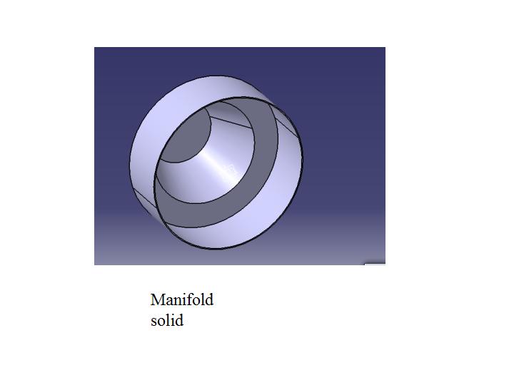

kann mir jemand sagen wie ich z.B. den manifold solid am besten schnell nachbauen kann.
Habe mit der Funktion recognition=manuelle erkennung von komponenten versucht da bekomme ich nur die Daten wie Durchmesser usw.
Hat jemand eine Ahnung mit der Funktion recognition oder wie ich am schnellsten nachbauen kann?
Bitte detailierte Erklärung am besten anhand eines Beispiels

Hallo Fenerb AK,
wenn es ein Drehteil ist, dann könntest Du auch eine Zeichnungsableitung machen, einen Schnitt, den isolieren, und in eine Skizze (im Part) kopieren.
Das ist aber nur was für runde Teile.
Angela

Hallo Fenerb AK,
da das Teil rund ist:
Erst mal eine Ebene in die Mitte.
Skizze auf Ebene > 3D Element projizieren.
Die nun entstandene Skizze, kannst du gleich als Rotations-Skizze verwenden (Achse Definieren).
Du kannst sie auch isolieren (rechte Maus), und anständig bemaßen (mit Bedingungen ..).
