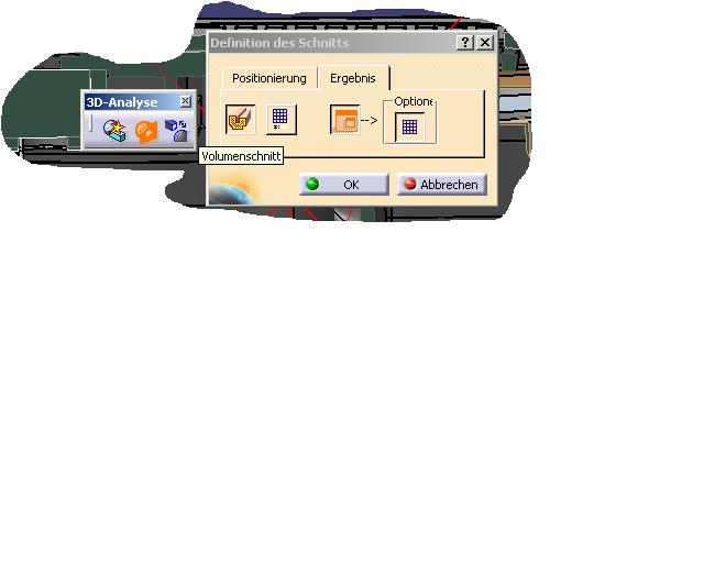

irgendwie habe ich das schon mal geschafft.
Ich würde gerne, im Part Design /  Assembly Design,
in einer Schnitt Darstellung arbeiten.
Wo muss ich da hinklicken??
Die Suche hier im Forum habe ich schon versucht .
Bin ich zu blöd?? Bitte sagt es mir. Dann werde ich, vor lauter
frusst, Feierabend machen.

Hallo Inkommpartybell,
hast Du schon die Funktion "Tiefeneffekt" (im Menü Ansicht) ausprobiert? Es geht nicht direkt um mit Dir gewünschte Funktion, aber im PartDesign kenne ich nicht andere Möglichkeit.

Hallo Daniel,
dank dir für die Antwort.
Ich habe das mit dem "Tiefeneffekt" ausprobiert.
Wenn ich das richtig gemacht habe, sieht das dann so aus,
als ob mein Teil im "Wasser" verschwindet. Das meinte ich nicht.
In Pro-E gibt es so eine Funktion. Man nimmt eine Ebene, und bekommt
nur noch die Schnittfläche gezeigt.

Eine Schnitt-Darstellung gibt es AFAIKAs far as i know (So viel ich weiss) nur in der geöffneten Skizze im Part.
Im Produkt sollte die Funktion "Schnitt-Darstellung" bekannt sein (allerdings lässt sich diese nur mit einer extra Lizenz speichern).

Hallo Inkompartibel,
meinst du vielleicht das Arbeiten auf einer Stützebene im Wireframe and Surface bzw. Generative Shape Design?
Wenn du vorher einen Schnitt mit der Schnittebene erzeugst, hast du dort alle Linien zur Verfügung.

Servus,
mit DMU Space Analysis kannst Du erstellte Schnitte (Sectioning im Assembly) beibehalten.

Hall inkommpartybell,
meinst Du vielleicht die Darstellung, in 3D in der Menüleiste Tools zu finden?

Im Part einen Sketch auf der gewünschten Schnittebene erzeugen und das Icon "Cut Part By Sketch Plane" drücken.
Die zweite Möglichkeit ist im Sketch (wie oben anlegen) den Button "Intersect 3D Element" drücken und die zu schneidenen Elemente anwählen.
So würde ich es zumindest machen.....

dank an alle die sich meinem Problem zugewandt haben.
Jeder hat, irgendwie, zur Lösung beigetragen.
Zumindest im "Product" habe ich meine "Schnittdarstellung" gefunden.
Siehe Anhang.
Schade das ich vom Schnitt aus, nicht direkt die Möglichkeit
habe, Parts zu bearbeiten.

Es ist nicht möglich, auf ein Part zu klicken und dieses
dann zu bearbeiten. (Bei sichtbarem Schnitt)
Man muss raus aus der Schnitt-Ansicht, Part ändern und
wieder rein in den Schnitt.

Hallo inkommpartybell,
das geht mit der Workbench "DMU Space Analysis"! Brauchst aber die entsprechende Lizenz.

mmm da habe ich wohl gelitten, wir haben nur MD2 (so heisst das glaube ich)

Hallo inkommpartybell,guck Dir nochmal die Menüleiste "Tools" an. Ich glaube, da findest Du, was Du brauchst. (Siehe meinen Beitrag weiter oben.)
