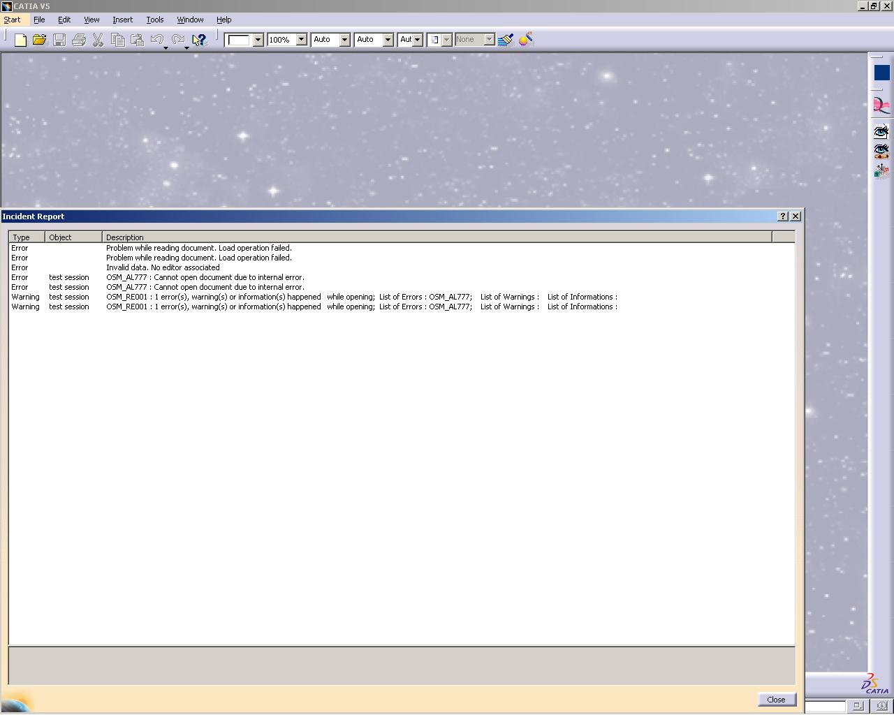

ich versuche eine Projekt in der DC-Umgebung zu öffnen und bekomme immer die Fehlermeldung im Anhang. Dasselbe passiert auch, wenn ich die Parts einzeln öffne (manche funktionieren, manche nicht). Auf dem Rechner ist CATIA mit DC neu installiert - auf einem anderen Rechner lässt sich das Projekt problemlos öffnen. Ausschließen kann ich, das es an den Dateiberechtigungen liegt. CATDUA brachte auch keinen Erfolg. Beim Öffnen des Projektes sehe ich auch in der Fortschrittsanzeige wie er alles lädt, nur statt anzeigen kommt der Fehler.
Kennt vielleicht jemand diese Fehlermeldung?

bist Du sicher, dass CATIA mit DC gestartet wird und in der richtigen Version? Eigentlich müsste im Fenstertitel die Version und DC erscheinen (siehe Bild).
Ich kenne die Fehlermeldung, wenn man versucht Daten eines höheren Release zu öffnen.

installiert ist R16 SP 5 HF46 (auf beiden Maschinen). Allerdings erscheint die Anzeige oben links nicht bei mir. Ich lass jetzt überprüfen, ob wir die richtige DC-Umgebung haben. Es erklärt aber nicht warums bei einem läuft und beim anderen die Fehlermeldung kommt - die Settings sind zentral. Erstmal Danke.

Ich kenne diese Fehlermeldung nur wenn man Daten aus einem höheren Release mit einem niedrigeren öffnen möchte...
