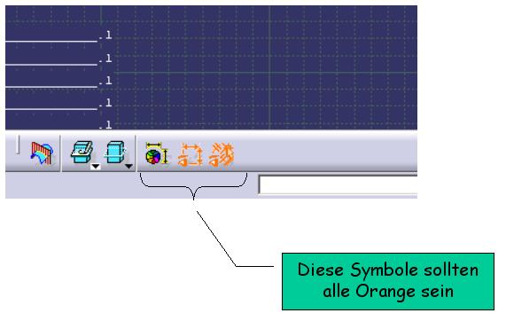

Das Problem kennt glaube ich fast jeder:
Ein paar Tipps, die eventuell zur Lösung des Problems beitragen könnten.
1.) Grafik-Eigenschaften checken, ggfs über das die Farbtabelle in den Symbolleisten die Farben auf "automatisch" setzen.
2.) User Seetings löschen
3.) CATDUA über das Part
4.) Beachten, ob die Symbole so dargestellt sind, wie im Anhang.
