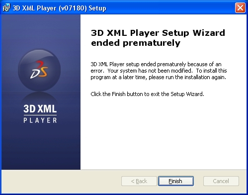

ich möchte auf einer x64 bit Windows PC den 3DXML Viewer von Dassaults installieren. Aber es kommt immer eine Fehlermeldung (siehe Bild), das dies auf diesem PC nicht geht.
Ich verwende aber die spezielle 64bit Version des Viewers!
Auf 32bit PC's läuft das alles (Installation, Anwendung) ohne Probleme!
Hat jemand eine Idee woran das liegen könnte?
Bin für jeden Tipp dankbar

Hallo kri,
doch es gibt seit geraumer Zeit auch eine 64bit Version!
Aber genau diese will sich nicht bei mir auf den 64bit Rechnern installieren lassen!
Ich habe es mit der aktuellsten Version V3.0.7247 probiert.
Nichts geht, es nur kommt immer diese blöde Meldung!
Hat jemand eine Idee oder Tipp
JPR

Hallo JPR,
ich hab mich zwar nicht mit dem XML-Viewer auseinander gesetzt, aber kann es sein das deine Windows Servicepackvers. oder .Net-Version nicht ausreichend aktuell ist?
MFG

Hi!
installiere mal
" MSXML 4.0 SP2 Parser and SDK Setup Wizard"
Dann hat es bei uns geklappt
uli

Hallo uli und kri,
danke für Eure Antwort!
Ich habe mal den MSXML 6Parser deinstalliert und den MSXML 4 Parser drauf gemacht. Aber die aktuelle Version des 3DXML Viewer lässt sich nicht installieren siehe Bild weiter oben.
Ich habe die Version 1.1 vom Viewer insteliet bekommen, aber der öffnet mir die neuen 3DXML Dateien nicht mehr! Das Format ist nicht abwärtskompatibel!
Hinweis: Ich habe nicht nur 64bit Hardware sondern auch Windows XP 64 im Einsatz!
Ich vermute, dass es irgendetwas mit irgend einem Zusatztools von Windows zu tun hat?!
Vieleicht hat jemand nochmals eine andere Idee?!!
bin wie immer für jeden Tipp dankbar!
