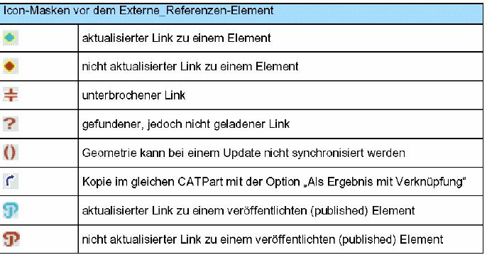

kann mir jemand die unterschiedlichen Symbole bei meinen toden Solids erklären??

Hallo Tanja Hemaeur,
die beiden Solids mit dem grünen Punkt sind nicht ganz tot: sie wurden mit einfügen spezial mit Link eingefügt und haben eine Verknüpfung zum Originalsolid. Sie sind synchron, anderenfalls wäre da ein rotes Kreuz.
Das Solid mit dem roten Blitz hat keine Vernüpfung, ist wirklich tot.

Hallo Tanja
im Anhang ein Ausschnitt aus der http://catia.cad.de/v5/download/AAP2005_Konventionen_1.04.zip.
Hierdrin ist das Linkmanagment ganz gut beschrieben.

Danke für die schnelle Antwort.
Jetzt hab ich noch ne Frage.
Ich soll aus nem Prodcut ein AllCATPart machen. Krieg ich da auch die verlinkung hin?
ich ahbs mal schnell ausprobiert, es wird keine Verlinkung übernommen, das bedeutet, die vorher verlinkten Bodies werden unverlinkt eingefügt. Ich habe es jedenfalls mit und ohne Publication nicht anders hingekriegt.
