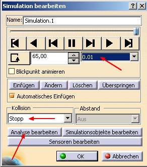

möchte zwei gleiche Teile auf Kollision prüfen. Nutze dazu die Clash-Funktion im DMU Kinematics, was nicht gerade sehr komfortabel erscheint, zudem bleiben die Teile beim Clash Detection (Stop) nicht aufeinander stehen. entweder mache ich was falsch, oder die Sache ist nicht  ganz ausgereift.
Jetzt zu meiner Frage, ich habe zwei gleiche Bleche, die ich so platzsparend wie möglich, zusammen legen will. Wie prüfe ich am besten die optimale Konstelation? geht das mit einer Simulation, oder ist das händisch besser?

die Kollisionsuntersuchung in der Kinematik klappt eigentlich ganz gut, wenn man folgende Dinge beachtet:
- zuerst eine "normale" Kollisionsuntersuchung erzeugen, Ergebnis egal, Hauptsache sie steht im Baum.
- Dann kann diese Kollision mit der Schaltfläche "Analyse bearbeiten" in die Simulation gebracht werden.
- Das Feld "Kollision" auf "stopp" stellen.
- Die Schrittweite klein genug stellen, denn sie beeinflusst die Genauigkeit des Ergebnisses:
  Das Teil fährt solange weiter, bis es Material "spürt", das heißt, ein kleines bißchen ist es ins
  Material gefahren, bis es stoppt. Je kleiner die Schrittweite, desto kleiner der Fehler.

Habe die einfache Kollisionsprüfung durchgeführt, wenn ich jetzt auf Simulation klicke,
soll ich die Objekte selektieren, dich der Simulation hinzufügen möchte.
Kann selektieren was ich will (Parts, Messungen) er nimmt nichts in seiner Liste auf.
Was sollen denn dort für Objekte selektiert werden?

Wenn man in der Kinematik eine simulation machen möchte, ist erstmal Vorraussezung, dass ein funktionierender Mechanismus mit Gelenken und mind. 1 Befehl (Freiheitsgrad 0) vorhanden ist. Dieser Mechanismus ist das Objekt, nach dem im Befehl Simulation gefragt wird.
