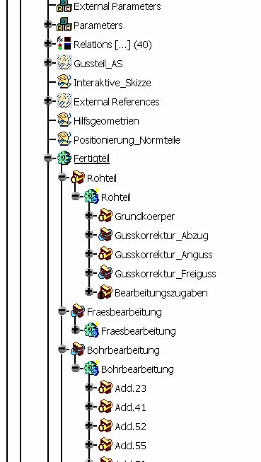

...oder Du konstruierst Dein Teil nach der Methodik der OEM's.
D.h., das entsprechende Volumen nach Arbeitsfolgen strukturieren, die Unterkörper nach Deinem Wunsch einfärben und anschließend mit bool'schen Operationen zum Hauptkörper verknüpfen. Dadurch erreichst Du, dass Du jeder Bearbeitung (oder in Deinem Fall Innen- u. Außengewinde) eine eine eindeutige Farbe zuordnen kannst.
