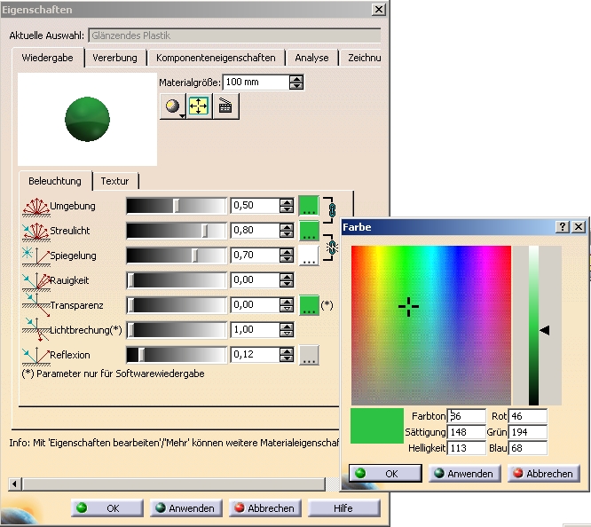

Ich habe ein Bauteil (V5R15)erstellt und die Materialeigenschaft Plastik zugewiesen.
Nun möchte ich noch Dichte und die Farbe des Materials ändern.
Die Dichte habe ich geschafft, aber die Farbe ??

Hallo jama,
das geht in den Eigenschaften des Materials im Register "Wiedergabe" (Doppelklick auf Material)
