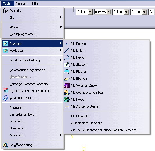

im V5 scheint es verschiedene Hierarchiestufen von Hide zu geben. Wurde ein Part mit der RMT auf der Grafik ins Hide gestellt, bekommt der User es auch nur so wieder ins Show zurück. Wird das Part im Baum verdeckt, so kann man es entweder über den Baum oder aber via den Hidebereich wieder zurückholen.
Irgendwie ist es so möglich, dass gewisse Parts sich im Hidebereich so wohl fühlen, dass man sie nur im eigenen Fenster über den Hidebereich wieder zurückholen kann.
Gibt es eine Möglichkeit alle Parts auf einmal wieder sichtbar zu machen ?

es gibt im CATIA grundsätzlich verschiedene Hierarchiestufen (z. B. FACE/PAD/BODY/PART/PRODUCT). Die richtige erwischt man auf jeden Fall im Baum. Mit der RMT muss man schauen was man 'anfasst' (unten links). Wenn man mit der RMT einen BODY ein- oder ausblendet, bleibt das ganze Part (weil nicht angewählt) natürlich im Hide.
Das Problem könnte aber auch an dem CATIA-Verhalten aus http://ww3.cad.de/foren/ubb/Forum139/HTML/002380.shtml#000006  liegen.
Ansonsten kann man alle PARTS im Baum auswählen und ein- oder ausblenden. Dabei werden alle, unabhängig von ihrem Ausgangszustand, gleichgeschaltet.

Man kann im Baum kontrollieren, was im Noshow steht, nämlich durch das gedimmte Icon. Im Kontextmenü kann man mit gezielten Klick auf die gedimmten Einträge das Zeug wieder aus dem Noshow bekommen. In meiner Abbildung ist der Block, der Körper, der Zusammenbau und der Hauptkörper im Noshow!!! Die müssen alle wieder zurückgeholt werden, bevor man den Block wieder sieht.
Es ist sinnvoll, die Elemente gezielt über den Baum zu verdecken und umgekehrt, weil man sonst schnell den Überblick verlieren kann. Man kann z. B einen Block ins Noshow stellen und den übergeordneten Körper zusätzlich. Da kriegt man allein durch Anklicken der Geometrie den Block nicht mehr raus.
Im Hauptmenü "Tools" gibt es "Anzeigen" und "Verdecken", das erlaubt Elemente auf einmal zu behandeln. Da kommt dann aber alles raus, was wahrscheinlich auch unerwünscht ist.
Eine andere Möglichkeit ist die Funktion "suchen" (STRG+f), hier die gewünschten Elemente filtern, markieren und dann aus dem Noshow holen.

besten Dank für eure Rückmeldungen. Leider hat man in der Hitze des Gefechtes nicht immer die Uebersicht, wie ein Teil ins Hide gekommen ist. CTRL+F nützt auch nicht immer. Die einzige Möglichkeit ist dann, mit GRAFIK ZENTRIEREN das Teil im Baum zu suchen, das Part in einem neuen Fenster öffnen, ins Hide zu gehen und das Teil manuell wieder nach vorne holen.

was Du auch machen kannst ist unter Tool - Anzeigen - Alle Elemente anzeigen betätigen. Es ist auch möglich nur bestimmte Objekte aus dem No Show zu hohlen.

die Übersicht, wie die Teile ins Hide gekommen sind hast Du sehr wohl im Strukturbaum! Das sollte eigentlich die Essenz meiner Antwort oben sein. Im Baum die gedimmten Einträge suchen und sie dort mit dem Kontextmenü wieder ins Show holen. Gegebenenfalls müssen die übergeordneten Elemente auch ins Show geholt werden.

eigentlich blende ich stets nur im Baum aus (und finde die Komponenten mit Grafik zentrieren). Wenn ich aber in einer Funktion schnell was ausblenden muss weil es im Weg ist, dann mache ich es über RMT gehe danach aber gleich ins NOSHOW und blende es wieder ein. So herrscht immer Ordnung (ok- meistens  )
