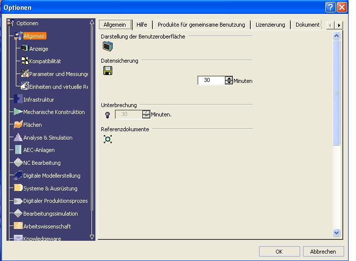

Hallo, habe ein kleines Problem. Und zwar habe ich (warum auch immer) in catia bei dem Punkt Optionen die Ansicht von P2 auf P3 umgestellt. Nun öffnet sich ein Fenster bei jedem Start, mit dem ich nun wirklich nichts anfangen kann... Das einzige was ich machen kann, sind Befehle eingeben wo jeder mit "*syntaxfehler" beantwortet wird. Nun die Frage: Wie komme ich wieder zu den Standardeinstellungen? Bzw. wo kann ich dies machen?
Besten Dank im Voraus,
Florian

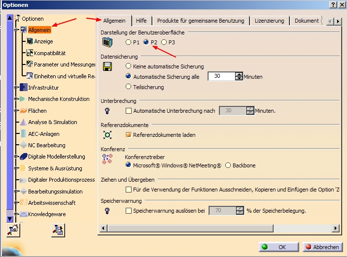

Hallo Florian,
Du kannst die Optionen aufrufen, ohne CATIA zu starten:
im Windows-Menü Start auf "Programme/CATIA/Tools dort ist es das Settings-Management. Es dauert ein bißchen beim Laden. Dort kannst Du dann wieder auf P2 umstellen.

Erstmal vielen Dank für die schnelle Antwort.
Habe nun die Oberfläche gefunden die du mir beschrieben hast und habe dort auch den Punk "unter Allgemein"
->Darstellung der Benutzeroberfläche und sehe darunter das Symbol mit dem Monitor wo ich meiner Meinung nach das letzte mal was verstellt hatte. Nun sind dort aber keine felder, sondern nur ein leeres Feld gefolt von "datensicherung"
Gibt es noch eine andere Lösung oder bin ich in der Falschen Registerkarte?

erstellt am: 11. Sep. 2007 22:19    Editieren oder löschen Sie diesen Beitrag!  <-- editieren / zitieren -->   Antwort mit Zitat in Fett Antwort mit kursivem Zitat    Unities abgeben: 1 Unity (wenig hilfreich, aber dennoch)2 Unities3 Unities4 Unities5 Unities6 Unities7 Unities8 Unities9 Unities10 Unities Nur für Pinkostar 10 Unities + Antwort hilfreich
Du brauchst die Registerkarte "Allgemein/Allgemein" der mittlere Knopf oben ist P2.

erstellt am: 11. Sep. 2007 22:24    Editieren oder löschen Sie diesen Beitrag!  <-- editieren / zitieren -->   Antwort mit Zitat in Fett Antwort mit kursivem Zitat    Unities abgeben: 1 Unity (wenig hilfreich, aber dennoch)2 Unities3 Unities4 Unities5 Unities6 Unities7 Unities8 Unities9 Unities10 Unities
Gut, dann gehe ich mal davon aus, das irgendwas falsch gelaufen ist... auf meinem beigefügten bild hab ich leider nur diese punkte zur verfügung, und nicht mehr.

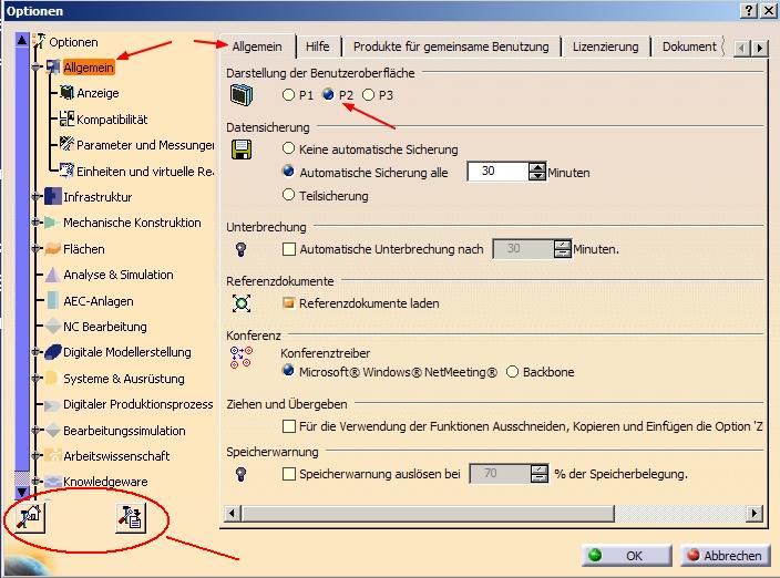

Hallo Florian,
sind die beiden Schaltflächen unten links zum Zurückstellen der Standardeinstellungen noch da. Eins davon betrifft alle Optionen, das andere nur die aktuelle Registerkarte, ich weiß nicht auswendig, welche was ist. Probiers mal damit.

Pinkostar
Sehen Sie sich das Profil von Pinkostar an!   Senden Sie eine Private Message an Pinkostar  Schreiben Sie einen Gästebucheintrag für Pinkostar
Beiträge: 7
Registriert: 11.09.2007
erstellt am: 11. Sep. 2007 22:37    Editieren oder löschen Sie diesen Beitrag!  <-- editieren / zitieren -->   Antwort mit Zitat in Fett Antwort mit kursivem Zitat    Unities abgeben: 1 Unity (wenig hilfreich, aber dennoch)2 Unities3 Unities4 Unities5 Unities6 Unities7 Unities8 Unities9 Unities10 Unities
auch die sind nicht mehr vorhanden... bleibt wohl nur eine neuinstallation o.ä. und alle registry-einträge zu entfernen.
dennoch vielen dank für eure unterstützung.

erstellt am: 11. Sep. 2007 22:50    Editieren oder löschen Sie diesen Beitrag!  <-- editieren / zitieren -->   Antwort mit Zitat in Fett Antwort mit kursivem Zitat    Unities abgeben: 1 Unity (wenig hilfreich, aber dennoch)2 Unities3 Unities4 Unities5 Unities6 Unities7 Unities8 Unities9 Unities10 Unities Nur für Pinkostar 10 Unities + Antwort hilfreich
Servus,
das hatte ich auch mal. Du musst in etwa (gefühlsmäßig) dorthin klicken wo die P2 Einstellung sein müsste!
Gruß Daniel

huch, das wäre ja der hammer, gleich mal probieren.
danke

erstellt am: 11. Sep. 2007 22:56    Editieren oder löschen Sie diesen Beitrag!  <-- editieren / zitieren -->   Antwort mit Zitat in Fett Antwort mit kursivem Zitat    Unities abgeben: 1 Unity (wenig hilfreich, aber dennoch)2 Unities3 Unities4 Unities5 Unities6 Unities7 Unities8 Unities9 Unities10 Unities
WAAHNSINN... es hat geklappt.
Nochmals danke für alle antworten und tipps.
