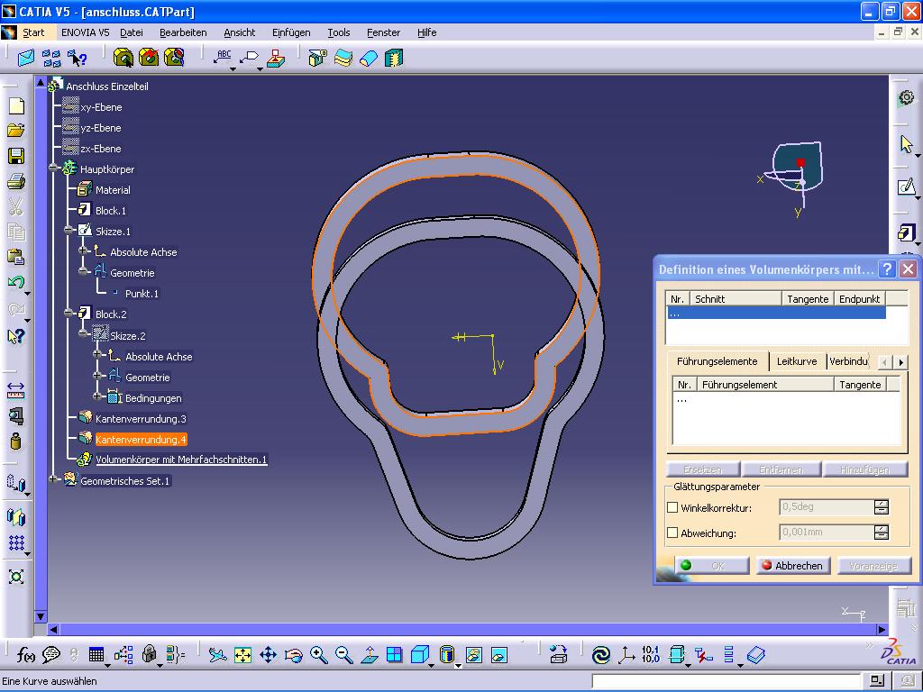

So hab jetzt den ganzen Tag rumprobiert.
Wie kriege ich einen Volumenkörper im Mehrfachschnitt mit einem Block hin?
Es lässt sich nur die Skizze auswählen oder aber wenn ich beides in ein Part packe lässt sich der Hauptkörper auswählen aber nicht der zweite Körper...
Dann hab ich noch ein Problem mit der Positionierung. Mit dem Offset kann ich ja immer nur einen Abstand machen. Ich hätte aber gerne z.b. einen Vertikalenabstand wo ich sagen kann die Kante X ist 50mm unter der Kante Y vom anderen Körper.
Wie kriege ich sowas hin?
/edit:
Ich hab jetzt nochmal bissel rumprobiert mit dem Volumenkörper im Mehrfachschnitt.
Also ich kriege den Querschnitt meines Blockes ausgewählt aber nur wenn es z.b. ein Kreis ist. Mein Profil ist mehr oder weniger zerstückelt.
Er heult dann rum das die Kurven eben oder geschlossen sein müssen.
Auswählen per STRG klappt nich. Wie kriege ich die Kurve zusammen?
Also wie ein Set per Verbindung scheint nicht zu klappen.
Argh ich muss endlich die CD mit der Online Doku finden...

Hallo Acki,
langsam entwickelt sich dein Thread zu einer Schulung CATIA für Anfänger.
Du mußt natürlich beide Körper, die du verbinden willst, in dem einen Part. Bzw. es müssen beiden Pads in einem Body deines Parts sein.
Wenn du die Außenkonturen eines Pads für dein Multisection-Solid verwenden willst, darfst du nicht die Kanten selektieren, sondern die Fläche, die von diesen Kanten begrenzt wird.

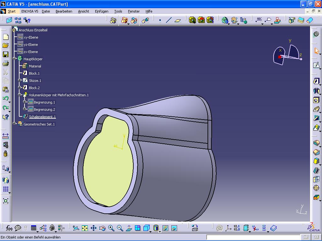

erstellt am: 13. Sep. 2007 01:39    Editieren oder löschen Sie diesen Beitrag!  <-- editieren / zitieren -->   Antwort mit Zitat in Fett Antwort mit kursivem Zitat    Unities abgeben: 1 Unity (wenig hilfreich, aber dennoch)2 Unities3 Unities4 Unities5 Unities6 Unities7 Unities8 Unities9 Unities10 Unities

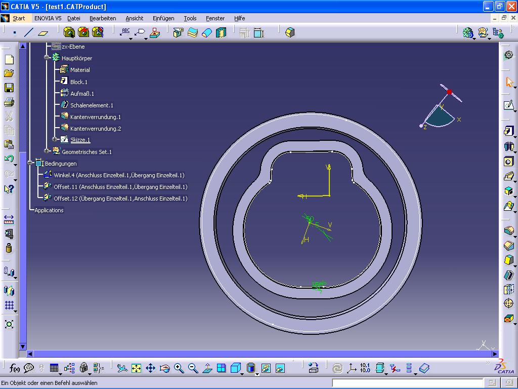

So ich hab jetzt meine Kontur als Block erstellt.
Wenn ich über die Dick Funktion meine Wandung gleich erstelle kriege ich den Volumenkörper gar nicht gebaut.
Wenn ich diese weg lasse funktioniert das ganz gut.
Jedoch kann ich mit dem Schalenelement nicht das rausholen was ich will.
Das geht blöderweise nur wenn ich mit den Skizzen arbeiten beim Volumenkörper.
Wo liegt der Denkfehler?
Ausgewählt habe ich die Flächen am Anfang und am Ende.
Welche Teil des Blocks sind.
Also über die Boolschen Operatoren würde es auch noch noch gehen, oder ist das mit Kanonen auf Spatzen geschossen?
[Diese Nachricht wurde von Acki84 am 13. Sep. 2007 editiert.]
erstellt am: 13. Sep. 2007 06:51    Editieren oder löschen Sie diesen Beitrag!  <-- editieren / zitieren -->   Antwort mit Zitat in Fett Antwort mit kursivem Zitat
Hallo Acki,
leider ist auf dem Bild nicht erkennbar, ob die Aushöhlung durchgeht oder nicht. Was du da im Inneren siehst ist eine Fläche. Die solltest du ausblenden. Möglicherweise erlebst du da eine Überraschung.
Ansonsten lade das Teil doch einfach mal hoch, damit wir uns das anschauen können.
Viele Grüße,

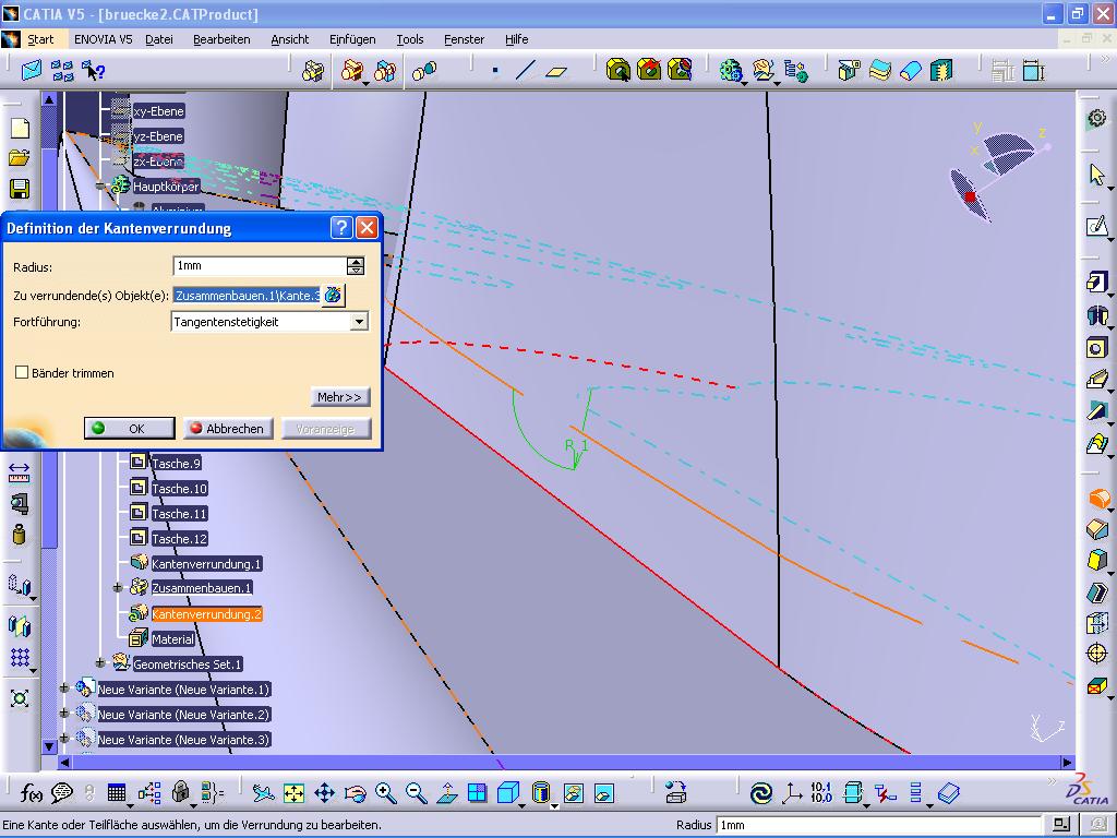

erstellt am: 18. Sep. 2007 11:16    Editieren oder löschen Sie diesen Beitrag!  <-- editieren / zitieren -->   Antwort mit Zitat in Fett Antwort mit kursivem Zitat    Unities abgeben: 1 Unity (wenig hilfreich, aber dennoch)2 Unities3 Unities4 Unities5 Unities6 Unities7 Unities8 Unities9 Unities10 Unities
Also mit dem Volumenkörper das klappt jetzt ganz gut.
Nun habe ich mir da meinen "Kram" zusammen gebaut und will das ganze etwas verrunden.
Nun verrundet der mir aber die eine Kante in die "falsche" Richtung.
Oder macht die Grundform des Ausgangskörpers Probleme? (rote Linie die weiter geht)
Also meine Idee wäre ja gewesen der Körper liegt nicht an. Aber ich kann zoomen wie ich will, die schwarze Linie bleibt. Auch im Drahtgittermodell ist nichts zu sehen.
Die Körper habe ich schon zusammengebaut. Jemand einen Rat?

Hi Acki84,
liegen die an die Verrundung angrenzenden Solids vielleicht in 2 verschiedenen Körpern? Dann können sie nämlich so genau anliegen, wie sie wollen, es gibt keine Kante.
Dann müssen die Körper mit Booleschen Verknüpfungen zusammengefügt werden. Erst dann gelingt die Verrundung.
Sorry, ich hab erst jetzt gelesen, dass die Körper zusammengebaut sind. Dann schau mal im Strukturbaum, ob dei Verrundung tatsächlich nach dem Zusammenbau erscheint und nicht in einem der beiden Körper.

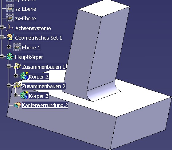

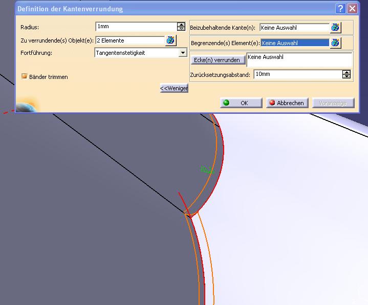

erstellt am: 18. Sep. 2007 22:39    Editieren oder löschen Sie diesen Beitrag!  <-- editieren / zitieren -->   Antwort mit Zitat in Fett Antwort mit kursivem Zitat    Unities abgeben: 1 Unity (wenig hilfreich, aber dennoch)2 Unities3 Unities4 Unities5 Unities6 Unities7 Unities8 Unities9 Unities10 Unities

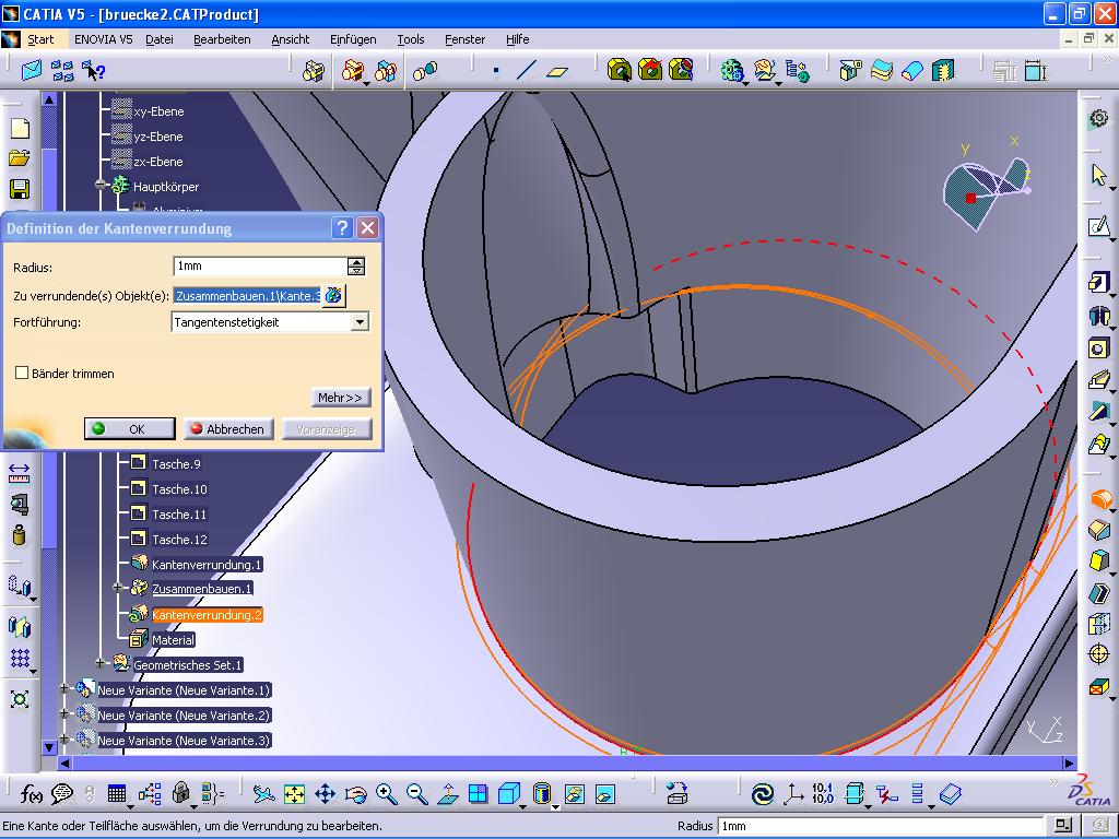

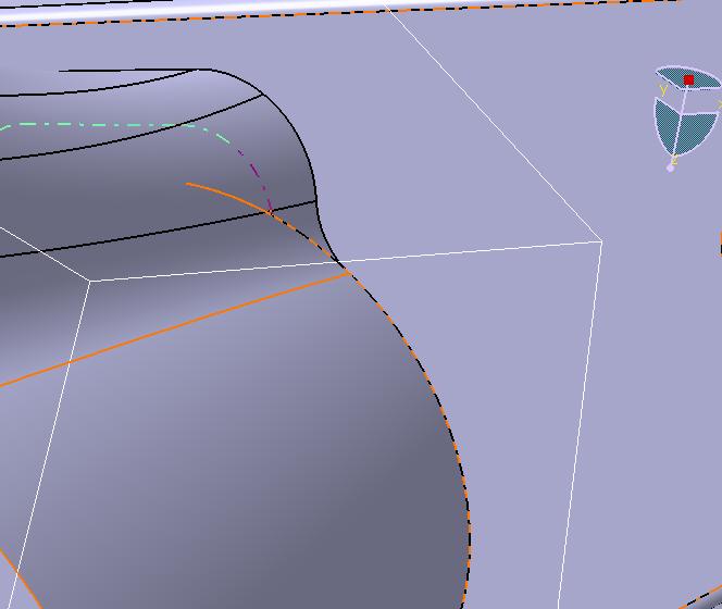

Also den Zusammenbau packt es mir in den Körper des einen Parts, den anderen Part kann ich dann ausblenden. Wenn ich den Zusammenbau dann auswählen und dann auf Verrunden gehe bringt er mir den Fehler.
Einmal verrundet er falschherum und einmal will er weiter verrunden als möglich ist (weil die Ursprungsgeometrie weiter geht, so sieht es jedenfalls aus wenn ich Voranzeige anklicke).
Ich hab mal von beiden "Problemstellen" ein Bild reingepackt.
Die Flächeverrundung bringt zwar in der Voranzeige auf Anhieb das was ich als Ergebnis haben möchte aber sagt dann ich soll die Geometrie prüfen...

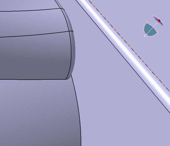

Ach ja, eine Frage habe ich zum Verrunden noch.
Ich hab es manchmal das der Radius der Verrundung nicht konstant ist.
Wieso macht das Catia? (hab ein Bild angehängt)
[Diese Nachricht wurde von Acki84 am 18. Sep. 2007 editiert.]

erstellt am: 19. Sep. 2007 07:53    Editieren oder löschen Sie diesen Beitrag!  <-- editieren / zitieren -->   Antwort mit Zitat in Fett Antwort mit kursivem Zitat    Unities abgeben: 1 Unity (wenig hilfreich, aber dennoch)2 Unities3 Unities4 Unities5 Unities6 Unities7 Unities8 Unities9 Unities10 Unities Nur für Acki84 10 Unities + Antwort hilfreich
Hallo Acki84,
wenn Du einen part ausblenden kannst beim Verrunden, liegt deine Verrundung definitiv auf falscher Hierarchieebene. Du Musst den Körper in Bearbeitung definieren, in dem der Zusammenbau liegt, damit die Verrundung auf gleicher Hierarchieebene liegt, wie der Zusammenbau.
Zu 2: der Radius ist konstant. Dass es so aussieht, als wäre er unterschiedlich, liegt an der Geometrie.

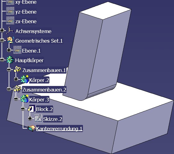

erstellt am: 19. Sep. 2007 09:29    Editieren oder löschen Sie diesen Beitrag!  <-- editieren / zitieren -->   Antwort mit Zitat in Fett Antwort mit kursivem Zitat    Unities abgeben: 1 Unity (wenig hilfreich, aber dennoch)2 Unities3 Unities4 Unities5 Unities6 Unities7 Unities8 Unities9 Unities10 Unities
Und wo liegt im Strukturbaum jetzt der Unterschied zu meinem?
Ich habe es doch auch so das die Verrundung nach dem Zusammenbau ein "Anstrich" ist und nicht "im" (?) Zweig Zusammenbau.

erstellt am: 19. Sep. 2007 11:13    Editieren oder löschen Sie diesen Beitrag!  <-- editieren / zitieren -->   Antwort mit Zitat in Fett Antwort mit kursivem Zitat    Unities abgeben: 1 Unity (wenig hilfreich, aber dennoch)2 Unities3 Unities4 Unities5 Unities6 Unities7 Unities8 Unities9 Unities10 Unities
Klar im Bild "verrunden.jpg" ist er doch zu sehen?!

erstellt am: 19. Sep. 2007 11:29    Editieren oder löschen Sie diesen Beitrag!  <-- editieren / zitieren -->   Antwort mit Zitat in Fett Antwort mit kursivem Zitat    Unities abgeben: 1 Unity (wenig hilfreich, aber dennoch)2 Unities3 Unities4 Unities5 Unities6 Unities7 Unities8 Unities9 Unities10 Unities Nur für Acki84 10 Unities + Antwort hilfreich
Hi Acki84,
in dem Teil vom Baum, der dort nicht verdeckt ist, scheint es richtig zu sein.
Ich habe Deine vorigen Antworten nochmal gelesen. ich glaube, bei mir fällt gerade der Groschen...:
Du bist im Assembly und willst zwischen 2 Komponenten die Verrundung machen, wie eine Schweißnaht! Das geht so nicht. Wie Du es haben willst, geht es nur innerhalb eines Parts. Oder Du musst in den Workbench für Schweißen gehen, da vermute ich, dass es sowas gibt, kenn mich da nicht aus...
Mörchen

erstellt am: 19. Sep. 2007 13:18    Editieren oder löschen Sie diesen Beitrag!  <-- editieren / zitieren -->   Antwort mit Zitat in Fett Antwort mit kursivem Zitat    Unities abgeben: 1 Unity (wenig hilfreich, aber dennoch)2 Unities3 Unities4 Unities5 Unities6 Unities7 Unities8 Unities9 Unities10 Unities
Ich habe ein Produkt wo ich 2 Parts aneinander gerückt habe.
Die habe ich per boolschen Operation Zusammenbauen verbunden.
Nun wollt ich die scharfe Kante verrunden.
Wie auf dem einen Bild ersichtlich will die Verrundung mehr verrunden als da ist.

erstellt am: 19. Sep. 2007 13:58    Editieren oder löschen Sie diesen Beitrag!  <-- editieren / zitieren -->   Antwort mit Zitat in Fett Antwort mit kursivem Zitat    Unities abgeben: 1 Unity (wenig hilfreich, aber dennoch)2 Unities3 Unities4 Unities5 Unities6 Unities7 Unities8 Unities9 Unities10 Unities Nur für Acki84 10 Unities + Antwort hilfreich
Hi Acki84
Also,
bei verknüpften Boolesch zusammengebauten Parts im Assembly sollte die Kantenverrundung gelingen. Wenn dann die Verrundung nach innen will, kann dort echte kante sein, sprich keine räumliche Verbindung zum Nachbarteil.
Tut mir leid, so aus der Ferne kann ich Dir nicht mehr helfen, - weil mir fällt nix mehr ein...

erstellt am: 19. Sep. 2007 14:13    Editieren oder löschen Sie diesen Beitrag!  <-- editieren / zitieren -->   Antwort mit Zitat in Fett Antwort mit kursivem Zitat    Unities abgeben: 1 Unity (wenig hilfreich, aber dennoch)2 Unities3 Unities4 Unities5 Unities6 Unities7 Unities8 Unities9 Unities10 Unities Nur für Acki84 10 Unities + Antwort hilfreich
Trotzdem, auch wenn ich das Gefühl habe, dass ich das ganze Problem nicht richtig verstehe...
Öffne mal das Part, in dem die Verrundung stattfinden soll, in einem eigenen Fenster. Vielleicht kommt man dann drauf, was faul ist...

erstellt am: 19. Sep. 2007 14:39    Editieren oder löschen Sie diesen Beitrag!  <-- editieren / zitieren -->   Antwort mit Zitat in Fett Antwort mit kursivem Zitat    Unities abgeben: 1 Unity (wenig hilfreich, aber dennoch)2 Unities3 Unities4 Unities5 Unities6 Unities7 Unities8 Unities9 Unities10 Unities
Naja das ist geöffnet. Weil es ja 2 zusammen gesetzte Parts sind.
Selbst als Drahtgitter erkennt man keinen Spalt (egal ob die Ansicht oder STL Datei o.ä.).
Ich habs jetzt erstmal so gelassen.
Selbst wenn ich aus dem Spaß einen einzigen Volumekörper erstellen (woraus ich die STL gemacht habe), dann geht es nicht.

HAllo zusammen,
@Acki:
Du willst zwei Parts miteinander verrunden? Das geht nicht. Die Kante muß in einem Body sein.

erstellt am: 12. Nov. 2007 00:57    Editieren oder löschen Sie diesen Beitrag!  <-- editieren / zitieren -->   Antwort mit Zitat in Fett Antwort mit kursivem Zitat    Unities abgeben: 1 Unity (wenig hilfreich, aber dennoch)2 Unities3 Unities4 Unities5 Unities6 Unities7 Unities8 Unities9 Unities10 Unities
So wollt nur bescheid geben das ich das Problem gelöst habe.
Es muss wohl doch ein Spalt irgendwo gewesen sein. Nachdem ich ein Aufmaß gemacht habe ging es (musste das aus einem anderen Grund machen, Wandstärke zu gering). Dubios.
