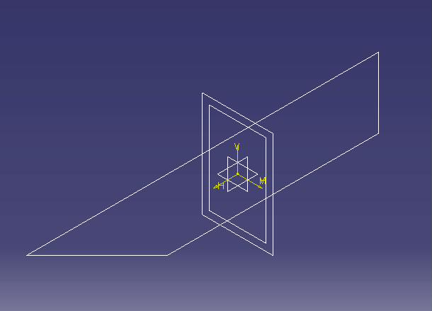

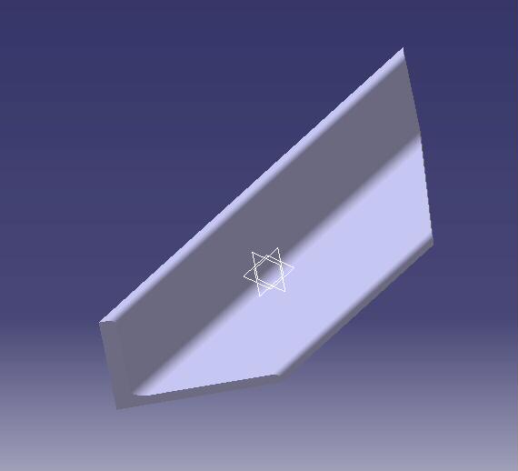

ihr konntet mir schon mal mit einem ähnlichen Problem helfen:
Ich hab ein L-Profil mit 2 Skizzen und einem kombinierten Volumeskörper erstellt => funzt super!
Doch beim Formrohr klappt es nicht  Könnt Ihr mir helfen?
Ich arbeite mit V5 R12, und hab mir alles selbst mit einem Buch beigebracht, doch momentan steht es wieder einmal an...
Danke für Eure Hilfe
Klaus

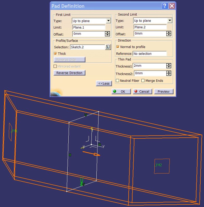

Hallo Klaus,
versuch es mal mit mit einem Pad mit der Option Thick und 2 Planes.
Gruß Michael

@CEROG: ja bekomme ich:
" Die ausgewählte Skizze enthällt mehr als eine Domäne.Eine geschlossene Skizze mit einer Domäne auswählen "
wie oben schon beschrieben hab ich mir alles mir einem Buch beigebracht, somit bin ich bei Erklärungen etwas überfordet.
Werde Eure Vorschläge nach der Reihe versuchen...

möchte mich nochmal bedanken, habs geschafft!
