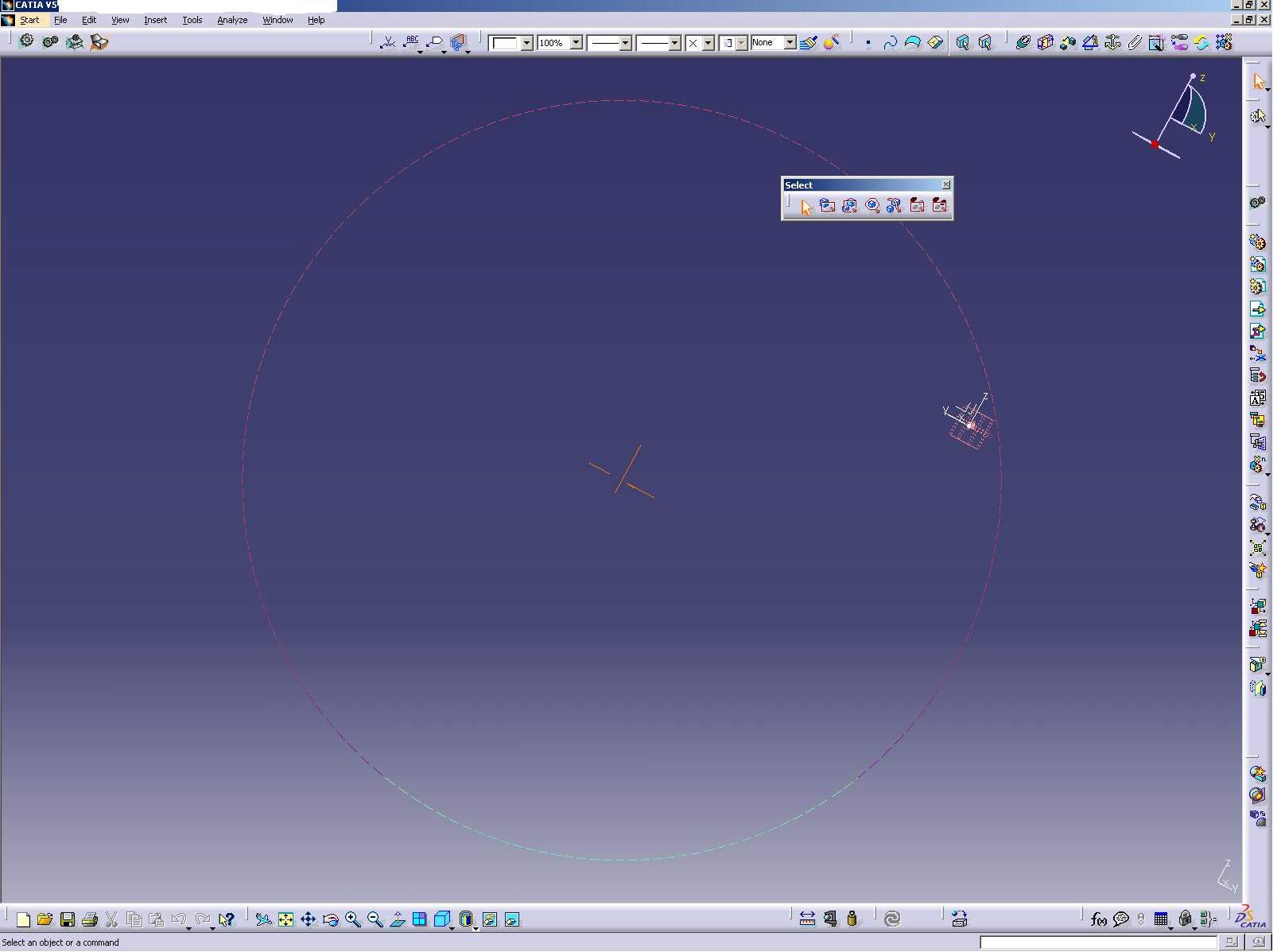

beim öffnen einiger bestimmter Products wird das Modell sehr weit weg gezoomt. Mit 'Fit all in' kann ich es dann aber wieder an den Bildschirm anpassen (es sind also keine Elemente weit ausserhalb). Kann man dieses Verhalten irgenwie/wo beeinflussen? Es passiert nur bei einigen Products, dort aber immer.

Also, ich könnte mir grad nur vorstellen dass irgendwo im NoShow unendlich lange Linien liegen (bspw. aus Skizzen) die dieses Verhalten verursachen.

danke erstmal für die schnellen Antworten. Also, im Noshow liegen zwar längere Elemente (Verschneidungen aus Flächen), die habe ich aber bei vielen meiner Products - wenn ich das entsprechende Part separat öffne, funktiomiert das Zoomen. Ich denke daher, dass es nicht an dem liegt; Messungen habe ich auch nicht in dem Product.
Aufgefallen ist mir allerdings, das der Punkt, um den sich das Modell per Spacemouse drehen lässt, auch sehr weit ausserhalb liegt (wenn ich alles einpasse und dann drehe, ist dass Modell sofort weg). Wo wird denn der Drehmittelpunkt beim Öffnen gesetzt (der letzte Drehpunkt vor dem Speichern ist es jedenfalls nicht)?

Ich hänge mal 'n Foto vom Drehpunkt dran.

Wo befindest sich denn der Ursprung der Baugruppe? Zufälligerweise im Drehpunkt der Ansicht?
Wenn ja, die Bauteile näher zum Ursprung schieben.

ich konnte das Problem jetzt ein bischen eingrenzen und habe das Part gefunden, dass dafür verantwortlich zu sein scheint (das mit den Ebenenverschneidungen im NOSHOW). Wenn ich es ins NOSHOW lege, ranzoome, speichere, alles zumache und wieder öffne, dann ist der Autozoom ok.
Was ich nicht verstehe ist, dass die großen Elemente ja dann auch nur im NOSHOW liegen und wenn ich das Part in allein öffne, ist die Ansicht auch ganz normal.
@ Bernd - der Ursprung der Baugruppe liegt mittendrin
