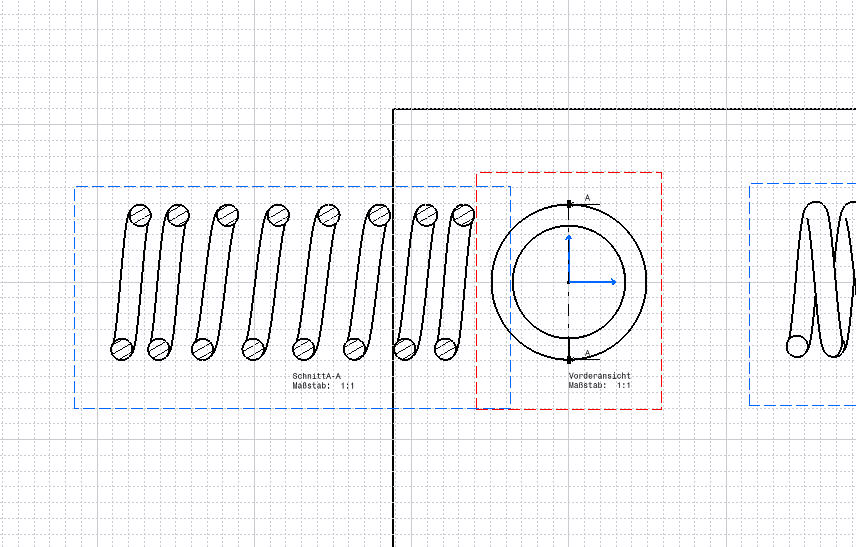

Hallo zusammen.
Bitte zuerst Anlage anschauen.
Ich möchte bei folgender Schraubendruckfeder gern manuell die entsprechenden Windungsabstände bemaßen. Wenn ich versuche, über das Abstandsmaß zum Ziel zu gelangen, bemaßt er mir logischerweise immer zwischen den Kreismittelpunkten...
Kann mir jemand eine Lösung anbieten?
Danke für eure Hilfe...

Hallo Stefan,
hängst Du mal die Anlagen an?...

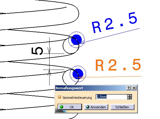

Hallo Stefan,
unter Tool/Optionen ... Drafting/Bemaßung kannst Du einstellen, ob ein Kreis auf Mittelpunkt oder Kante bemaßt werden soll. Hilft dir das weiter?

ich habs ausprobiert, mit den Manipulatoren (gelbe Rauten, mitSTRG-Taste zu erwischen) ist in diesem Fall nix zu machen, weil CATIA es wohl nicht kann. Damit helfen auch die Voreinstellungen nichts.
Ich denke, der einzige umständliche Weg ist, sich im 3D Punkte zu erzeugen, mit Eigenschaften in die Skizze zu übernehmen und diese zu bemaßen.

Ich hätte auch noch ne Idee.
Wenn du die Feder im Schnitt bemassen würdest wäre es kein Problem.

Vielen Dank für Eure Antworten,
Also das mit denm Schnitt habe ich gerade mal ausprobiert - leider bekomme ich damit nur das angehangene Ergebnis. Es fehlt also logischerweiser die Hälfte der Windungen... Ansonsten klappt die Bemaßung natürlich...
Gibts vielleicht eine Funktion mit der man die Schnitte manuell ändern/erweitern kann ?

Hi Stefan,
das ist der Gag beim Schnitt, dass man nur die Hälfte sieht, den wirst Du nicht verändern können, falls ich Dich richtig verstehe...
Vielleicht hilft Dir ein Ausbruch bis zur Mitte: dann hast Du fast alle Windungen komplett, kriegst aber das Maß hin.

Mit etwas Tricksen geht es auch anders:
Für eine Windung (zwei Schnitte) die Kreise manuell setzen (nur dünne Volllinie) und eine Schrauffur anbringen (ist denke ich sogar normgerecht).

Wie bekommt man denn dann die Kreise an die richtige Position? Ich kann in der Ansicht leider nicht mit Kongruenz arbeiten...
Es muss doch noch irgendwie eine andere Lösung geben ...

Hallo Stefan,
man kriegt schon eine Kongruenz in der Zeichnungsableitung hin, wenn das entsprechende Symbol aktiv ist. Wichtig ist, dass die Ansicht, in der "geschummelt" wird, aktiv ist. Diese Kreise sind dann allerdings nicht assoziativ.

In der richtigen Ansicht bin ich drin. Allerdings weiß ich nicht, wozu ich den Kreis kongruent setzen kann... Man hat ja nur die vorderansicht der Windungen...

Hallo Stefan,
wenn alle Strucke reißen kannst Du Dir die Kreise mit Hilfe von steuernder Bemaßung dahin schieben, wo Du sie brauchst und danach mit Bedingung fixieren. Jetzt können die steuernden Maße ins Noshow und Du kannst dein eigentliches Maß setzen.
