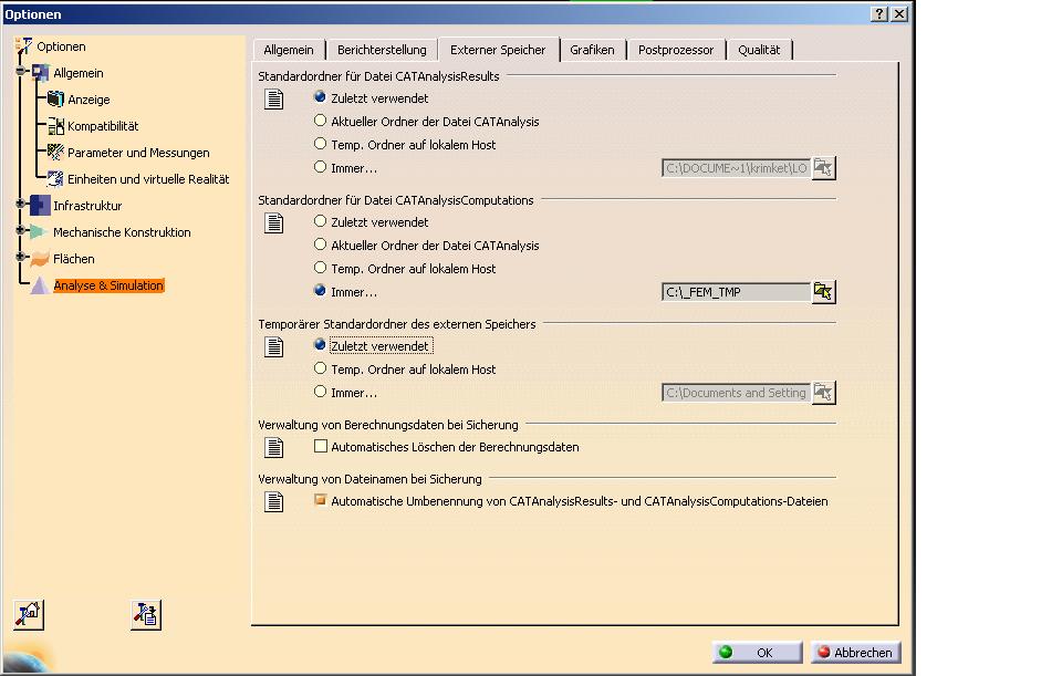

Hallo!!
Ich habe folgendes Problem, ich will einen Rohrrahmen berechnen lassen der aus ca. 23 konten und Elementen besteht.
Die Vernetzungsberechnung hat auch geklappt, jetzt wollte ich noch die Kräfte antragen, und bekomme nach starten der Berechnung immer folgende Meldung.
Nicht genügent Speicher für die Berechnung Zuordnung Fehlgeschlagen,
Angeforderter Speicher 141633KB
Max. verfügbar        130133KB
Ich habe die Speicherverzeichnisse von Catia auf eine andere Platte gelegt, ca. 20Gb frei.
Arbeitsspeicher bis zur Fehlermeldung von Catia noch mit 1300MB fei, und Catia belegt bereits 600MB.
Hat jemand eine Idee
Danke für die Hilfe

hast Du mal unter Tool-Optionen nachgeschaut?
Bei mir geht der externe Speicher ins Temp da Win bei mir eine feste Größe des virt. Speichers von 150GB hat.
Der externen Speicher ist der größte Brocken was Datenmenge angeht.

Hallo!!!
Habe alles auf die 2 Platte gepackt und da sind 20Gb frei, was ja eigentlich reichen sollte.
Ich bin zur Zeit auch etwas am grübeln woran das liegen könnte.

ich hatte das Problem auch irgentwann mal.
Behoben wurde es durch eine grössere Festplatte C:\ mit festeingestellter Größe
des virtuellen Arbeitspechers (wie gesagt bei mir 150GB).
Irgentwie hat Catia und Windows da ein Problem was auszulagern.
Der virtuelle Arbeitsspeicher (Win) ist voll.
Seit ich ein großes C-Laufwerk habe ist das Problem weg.
