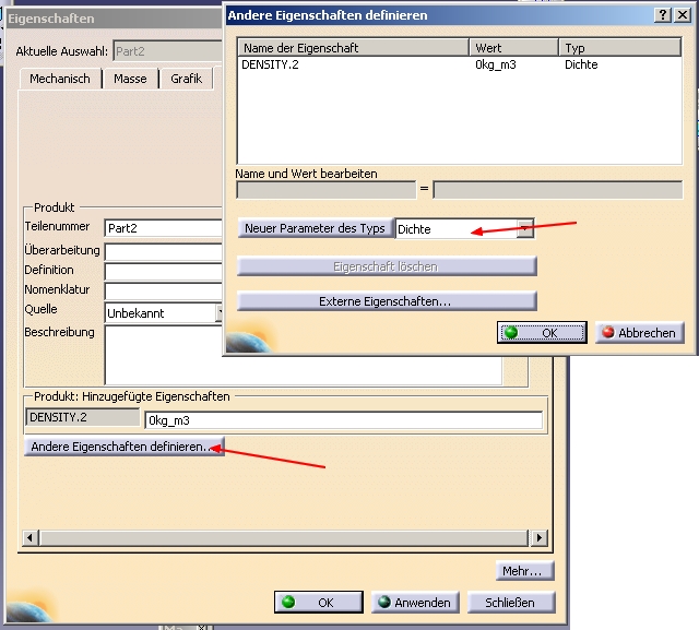

ich würde gerne genau die Werte aus diesem Fenster (siehe Anhang), für zum Beispiel Stücklisten und Dokumentationen, übernehmen.
(Formeln gehen beim Austausch von Materiealien kaputt.)
Gruß Christian

Hallo Christian,
vielleicht kann man damit was anfangen:
Im Eigenschaftenfenster, register "Produkt" kann man andere Eigenschaften definieren. Hier z. B. Parameter erzeugen und nach schließen diese Parameter mit den gewünschten Werten aus den Eigenschaften verknüpfen.
Die selbstdefinierten Eigenschaften können in die Stückliste übernommen werden.

Eine weitere Möglichkeit wäre eine Messung erzeugen und die Option "Messung behalten" aktivieren.
Dann werden für die Werte Parameter erzeugt (eignet sich allerdings nicht für die Übernahme in die Stückliste).
