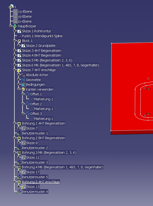

Guten Tag,
ich steh wieder einmal auf dem Schlauch.
Gestern war mein Part noch in Ordnung, und als ich es heute öffnete, war das Teil rot, und ein gelbes Ausrufezeichen war an einer der Skizzen, die Punkte als Muster für Bohrbilder enthalten. Beim Versuch, diese Skizze zu inaktivieren, erschien die Fehlermeldung:
"In-Out-Zyklus in Komponentenstruktur festgestellt"
Weiß jemand von euch, was das bedeutet und wie man das wieder loswird?
Für einen Hinweis wäre ich sehr dankbar!
Steffen

Hallo Steffen,
gib doch mal ein paar Informationen raus.
Werden bei dir die Parts automatisch upgedatet oder nur auf Anforderung?
Ist die Skizze in einem Feature verbaut oder noch nicht?
Soweit ich das im Augenblick sehe, hat die Skizze Bezüge zu Kanten, die erst später entstehen... Schau mal da nach.

Hallo CEROG,
danke für deine Antwort.
Geupdated (was für ein Wort!) wird bei mir auf Anforderung.
Wenn ich aktualisiere, ist kein Eintrag im Baum mehr anwählbar. Das einzige, was dann noch geht, ist CTRL+S (speichern) und Fenster schließen.
Was ist ein Feature?
Ich habe mal ein Bild vom Baum angehängt (aufgenommen vor der Aktualisierung). Es wurden tatsächlich Kanten verwendet, aber keine Körperkanten, sondern Linien aus der Skizze 1 (Rohr).
Vielleicht ist noch von Interesse, dass ich diese Skizze 1 ursprünglich in einem anderen Teil erzeugt habe. Ich habe dieses dann unter einem anderen Namen abgespeichert, alles bis auf die Skizze entfernt und dann weiter gezeichnet (siehe Bild). Vielleicht habe ich es mir damit zu einfach gemacht...
Steffen

Hallo Steffen,
ist das Teil geheim oder kannst du es mir zukommenlasssen?
Wenn ich es richtig sehe, gehört es doch in einen Zusammenbau. Wie sieht es mit Verknüpfungen untereinander aus?
